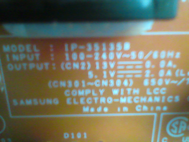

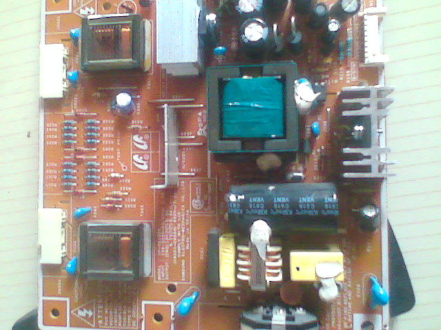

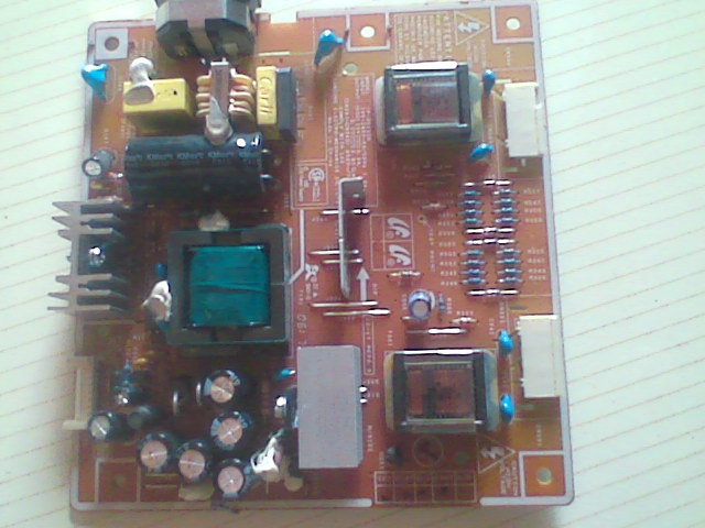

Adjunto unas fotos medias malas de la placa y en numero de codigo
Placa IP-35135B
