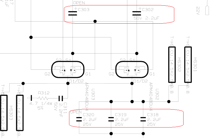

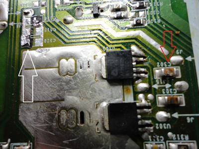

Muchachos, en tecnología LCD, LED y demás estoy bastante crudo todavía, yo empecé en los TV valvulares, me llegó este monitor que no encendía lo destapo y tenía el C318/319/320 reventados, son SMD, voy al plano que esta en este link
viewtopic.php?f=159&t=11454
y resulta que me dice que son de 2µ2 puede haber capacitores tan grande en SMD?? sigo revisando y a vista se notan que el C302 y C303 también están partidos, estos en el plano dicen de 2µ2 electroliticos
Ver foto
Pregunta se pueden reemplazar con capacitores comunes o le erraron el valor ?????

le puse alguno en paralelo para probar, y arrancó, ahora se consiguen esos capacitores??
