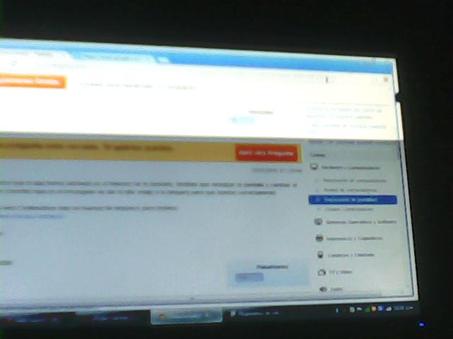

si alguien ha tenido un prblema similar les agradezco la ayuda adjunto imagen

te estan fallando las lamparas o la de arriba esta llegandole mas voltaje as intentado cambiarlas de posicion para saber si es la lampara o el inverter cheka cambiandolas de posicion y te daras cuenta en que parte esta la falla suerte a mi no me a pasado exactamente igual asi que dame mas datos y te ayudo

Mensaje por pepino464 » Mar Jul 02, 2013 7:34 pm
Amigos les cuento esta bendita falla , probe las lamparas y estaban ok la fuente inverter ok , el flex que va de la tarjeta de video a la pantalla ok , entonces decidi cambiar la tarjeta de video y el problema se resolvió...
