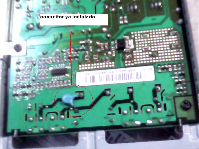

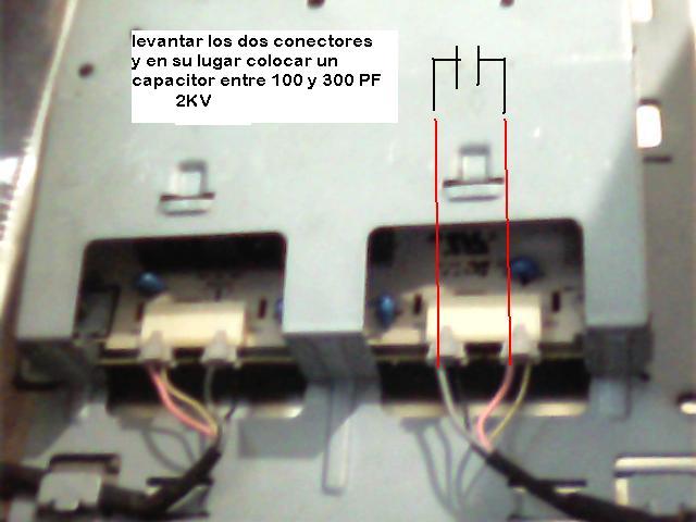

Este monitor llego al momento de encenderlo se observa imagen pero de inmediato queda la pantalla oscura , revise la fuente y esta se encontraba bien , entonces supuse que era problema de lamparas dañadas , asi que las probe y efectivamente una de las lamparas estaba quemada , como no encontre repuesto para esta lampara opte por engañar al circuito de proteccion contra lampara quemada , colocando un capacitor que puede ser entre 100PF y 300PF 3KV , desconecte los dos cables que van hacia la lampara quemada en en su lugar conecte el capacitor donde iba el cable rosado y el cable gris , que son los cables mas robustos y funciono al 100% un poquitin mas oscuro pero al subirle el brillo y el contraste se ve bien....
espero los ayude a ustedes tambien ....agrego imagenes ....
