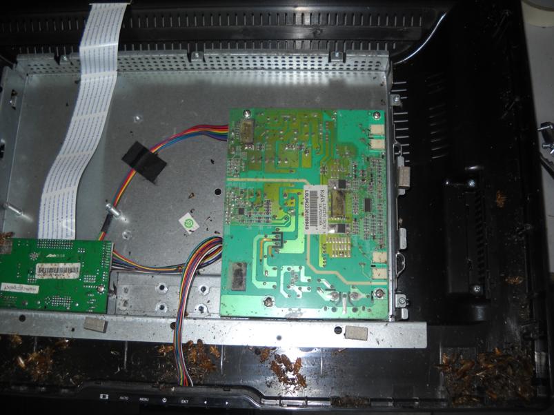

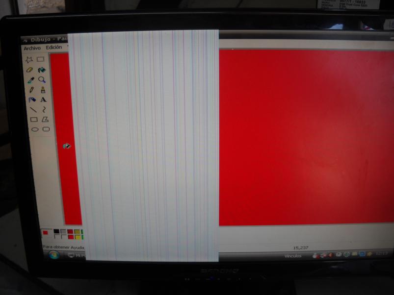

Entro este monitor LCD de 22" con la siguiente falla, ver imagen:

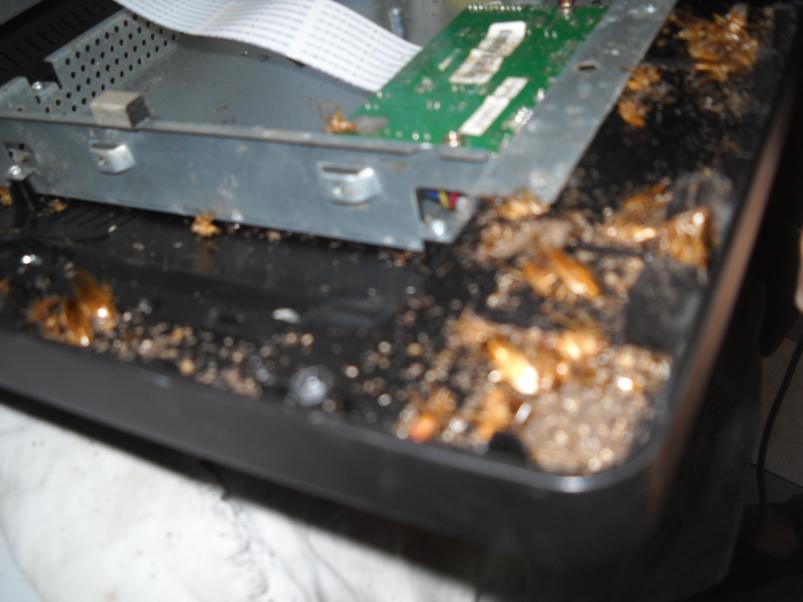

Destape y ya me imagino porque falla.
Luego que limpie todo comento si sigue la falla:

A mi una vez me paso,cambiale las cucarachas y sale andando!!!que ascooooooooooooo :P

uhhhhhhhh... que baranda debe tener ese moni

En las balanzas digitales habia visto, pero por los restos de comida de lo que pesan. Los fluidos que largan son de terror, igualmente limpias con alcohol y salen andando
Pero en un monitorrrrrrrrrrrrrrrrrrr.?

Complicado che, limpie todo y no se recupera la falla

Leo, por la imagen es problema de la pantalla o algún flex cortado o simplemente corroído por el temas de los parásitos en el monitor

Leonel probo resoldando las conecciones del zocalo del flex ??

Lo último que hice fue gastar 1/4 jeringa de flex (Resina liquida) y con la estación de soldadura, repase toda la placa incorporada de la pantalla.
Luego quedo ahi como donante, creo que ya le use los Inverter ja !!
