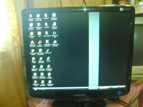

hola a todos me llego al taller este monitor lcd samsung 932nplus con la siguiente falla
el monitor funciona pero mas o menos a 3/4 de pantalla tiene una franja horizontal 2 cm de ancho
adjunto foto a ver si me pueden orientar por donde se origina la falla.

Verificar los conectores de la pantana con relação a placa T-CON.
Pode ser problemas de soldura en conectores.
