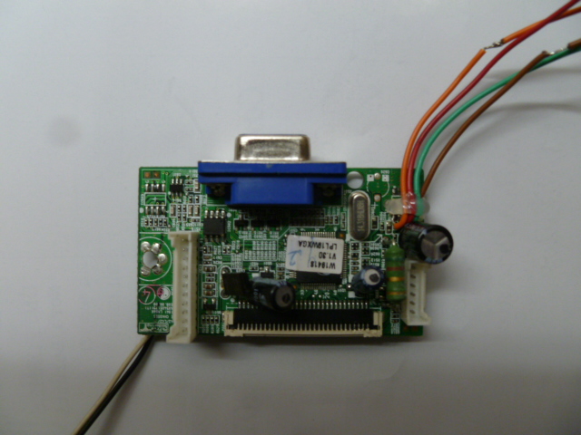

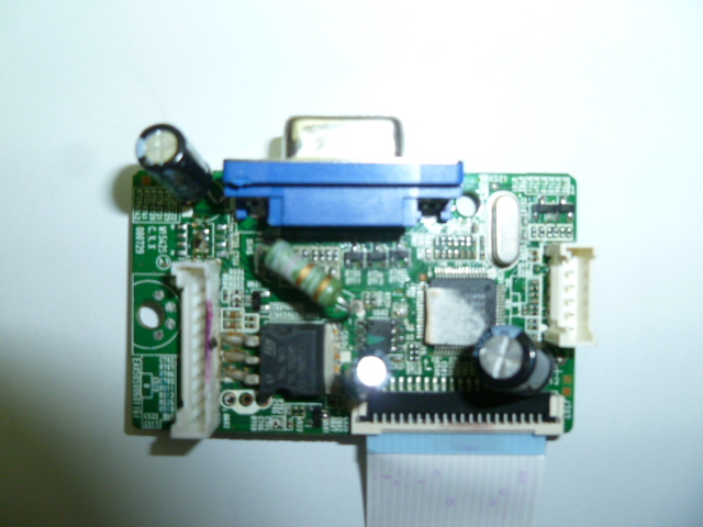

Te consulto si por alli en peru se consigue 2 tarjetas de monitores LG.Una es la E238400HXF-S de un Lg1941s.La otra es EAX50500601 de un lg w1542s.Adjunto fotos.Saludos y gracias¡¡¡
c 009.jpg (182.42 KiB) Visto 12910 veces
c 010.jpg (159.65 KiB) Visto 12910 veces
Thefla

muy poco la verdad...solamente en los centros autorizados...
jose aldo abat
Mensajes: 124
Ubicación: Santa fe capital
Re: LG 1934S , enciende y se apagan las lamparas
Mensaje por jose aldo abat » Vie Jun 08, 2012 10:31 pm
ok pero habra ?? por aqui no lo consigo
