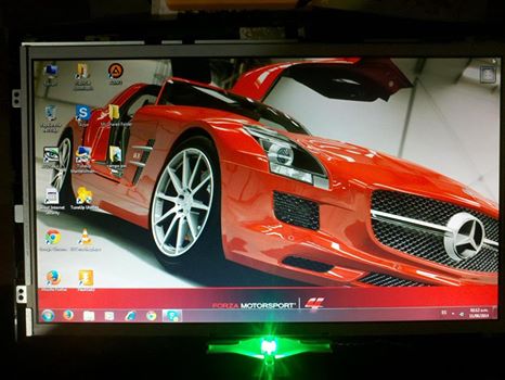

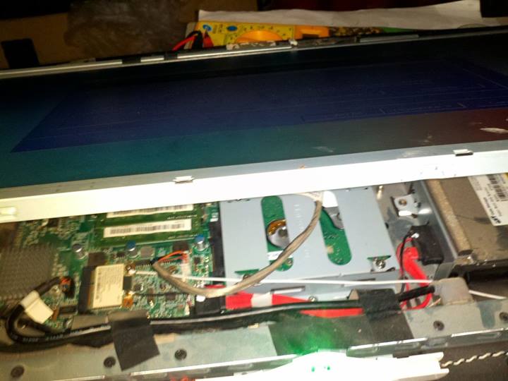

Buenas colegas, quería dejarles este informe, si bien es una pc el problema estaba en el LCD, en este caso me encontré con problemas en la sección inversora o INVERTER, al encender se logra ver ACER con un silbido de fondo luego el sistema arrancando pero al instante se apaga, al desconectar la alimentación de pantalla y volver a conectar volvía a encender mostrando el proceso de encendido del CPU y se apagaba, tras probar con una resistencia de 47K 5W en lugar de las lamparas ya no se apagó por lo que pudo funcionar con una sola lampara.
Para pantallas menores a 26" la resistencia debe ser de 5W y para pantalla superiores de 10W, espero les sirva el dato.
Saludos y éxitos.

Buenas tardes. ¿Tendrías la amabilidad de mostrarme como desarmaste las lámparas y cómo pusiste esa resistencia de 47K 5W en vez de la lámpara defectuosa? Gracias de antemano por responderme. God bless you.

Hola soy Marcelo de Misiones, tambien estoy interesado en saber como colocar la resistencia, desde ya muchas gracias. Saludos cordiales
