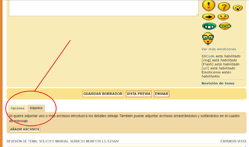

Prueba de Adjunto:
- captu1.png (102.32 KiB) Visto 7641 veces
