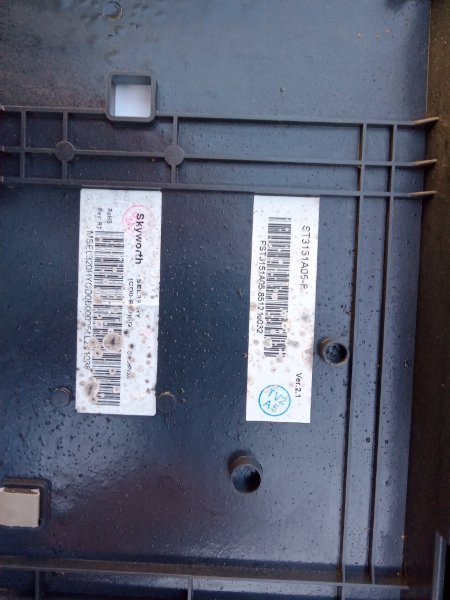

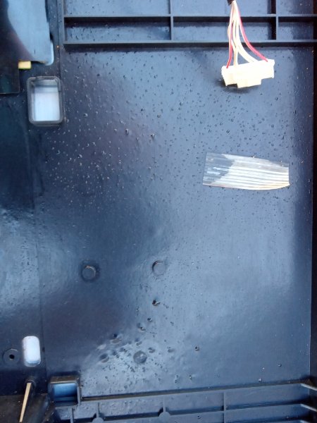

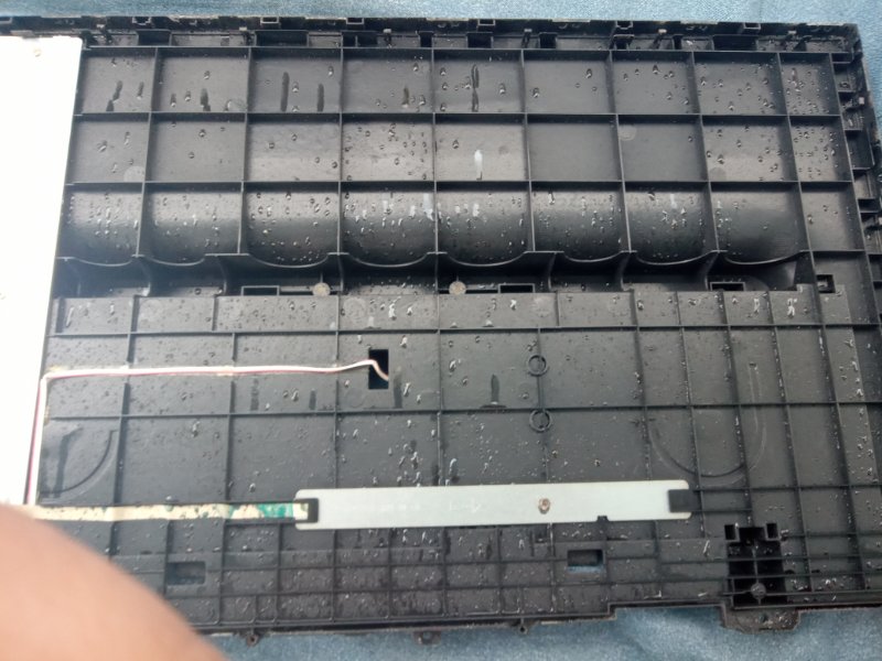

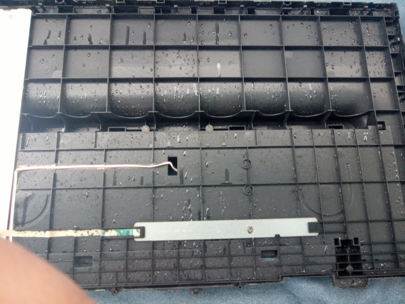

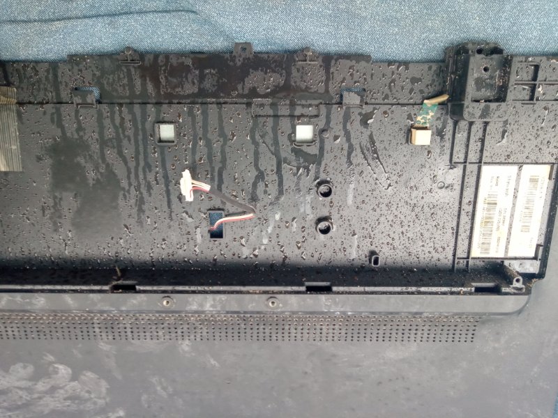

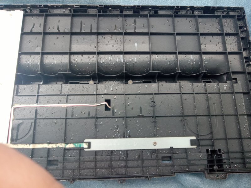

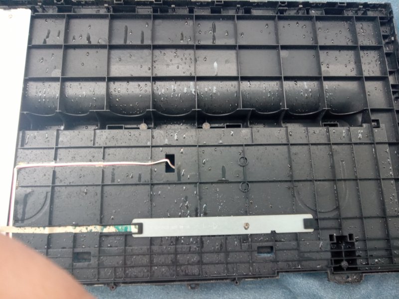

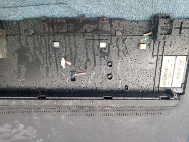

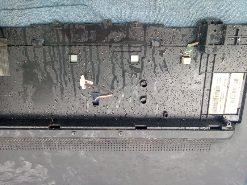

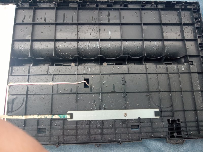

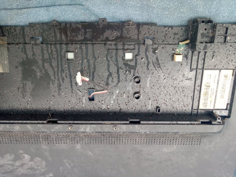

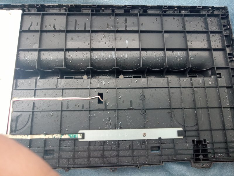

Hola abro este hilo para consultarles a la comunidad si les ha pasado este problema de las famosas gotas marrones por fuera y dentro de los tv LCD, la verdad estoy desconcertado por qué ya es la segunda vez que las limpio y siguen apareciendo puede ser que sea el mismo plástico? Gracias

Hola, tengo entendido que esos TV los hicieron con plástico reciclado de baterías de plomo-acido y eso es lo que escurre del plástico. No he visto que haya alguna solución.
