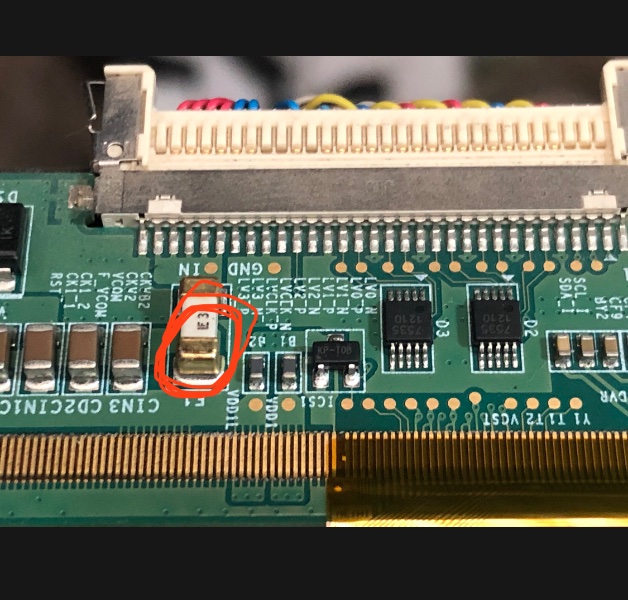

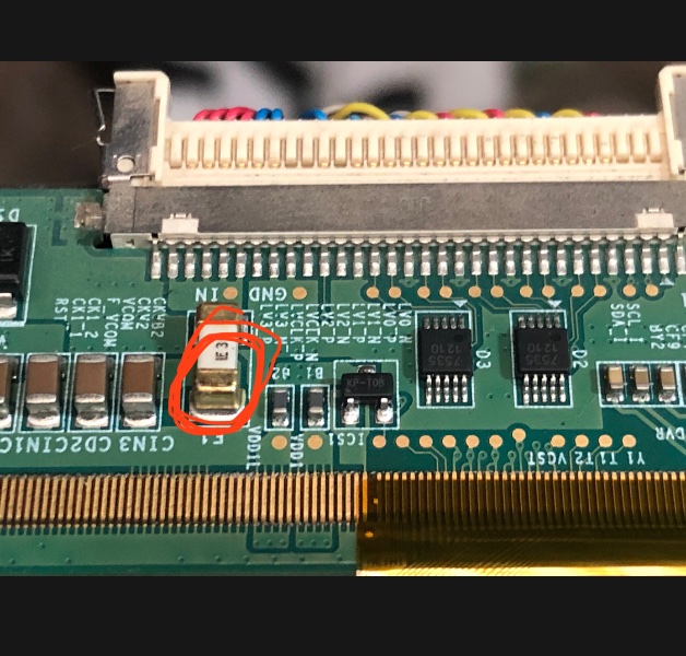

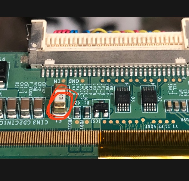

tenía un problema de pantalla en un lcd 32” telefunken tkl3299a el famoso fondo azul de la pantalla cuando no recibe señal de video, se venía rosa y la imagen un poco distorsionada, lo pude reparar, parecía recalentamiento del conector del t-com, hasta ahí todo bien , volvió la pantalla azul y la imagen perfecta, descubrí que en la parte inferior me quedaban 4 líneas horizontales de píxeles en colores, mucho no molestaba así que decidí dejarlo así hasta que sin querer moví la tv y se me cayó la parte metálica que cubre la pantalla justo arriba de la t-com, se me hace que toco la chapa en algún componente y desde ese entonces la pantalla se fue apagando toda. alguna recomendación???? estoy muy bajoneado ya que estaba a punto de armarla porque se veía bien ????
adjunto fotos
