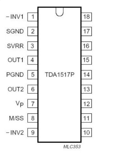

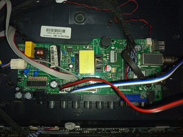

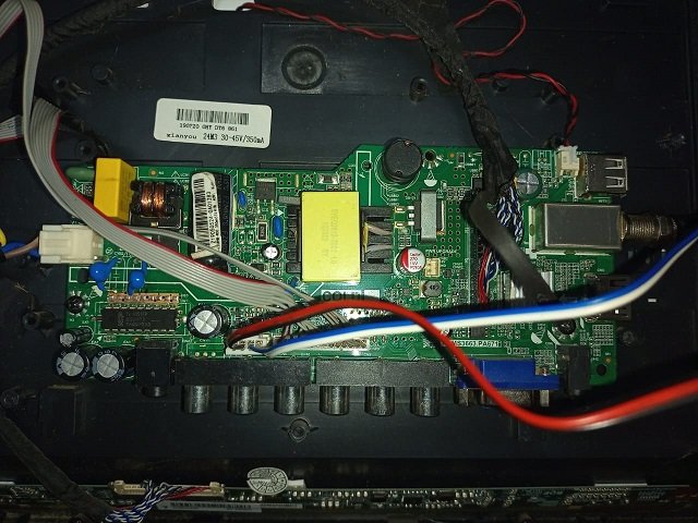

Buenas noches este TV con chasis TP.MS3663.PA671 esta sin audio, ni en los parlantes ni con auriculares colocados. Entre al modo service y restaure a valores de fabrica pero la falla persiste. Tome mediciones en el integrado TDA1517P esta alimentado con 12V en el pin 7. A los pines 1 y 9 ingresa la señal de audio correctamente pero en los pines 4 y 6 no hay salida de audio amplificado. El pin 8 esta alimentado con 8V y el pin 3 con 5V. Pines 10 a 18 a tierra. Reemplace el integrado pero sigue la falla. Hice un puente entre pines 7 y 8 y tambien alimente con una fuente externa el pin 8 para superar los 8.5v del mute pero la falla sigue. Se les ocurre por donde seguir buscando?
