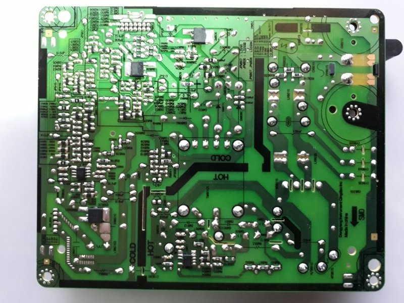

				Hola Amigos! recibi este tv el cual no enciende ni el led de standby, revisando la fuente encontre el fusible de entrada de AC abierto, lo sustitui pero la fuente no entra en funcionamiento, solo hay 153VDC en el condensador primario CM830S, la fuente que utiliza es la BN44-00664A ya la revise y aparentemente no hay nada en corto incluso el transistor mosfet QM8010S(KF6N60) y el optoacoplador estan buenos, dicha fuente utiliza el circuito integrado oscilador ICM801S(3S111 o SSC311), agradecere si me ayudan con el diagrama de la fuente o me orientan sobre que mediciones efectuar para poder repararla ya que no encuentro informacion sobre ella. sal
