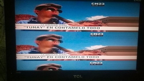

Hola amigos del foro, consulto si me pueden dar una orientación, el TV ingreso al taller sin encender, al darle power quedaba titilando el LED verde sin encender.
Desarmo y encuentro 4 filtros en la salida de la fuente hinchados, procedo a cambiarlos y efectivamente era la solución, pero me salen tres imágenes juntas una arriba de otra como se muestra en la foto.
Si me pueden dar una ayuda no tengo la mas mínima idea que puede ser, desde ya muchas gracias
