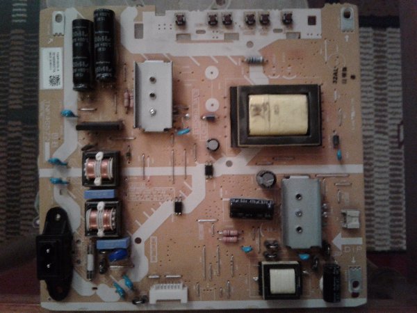

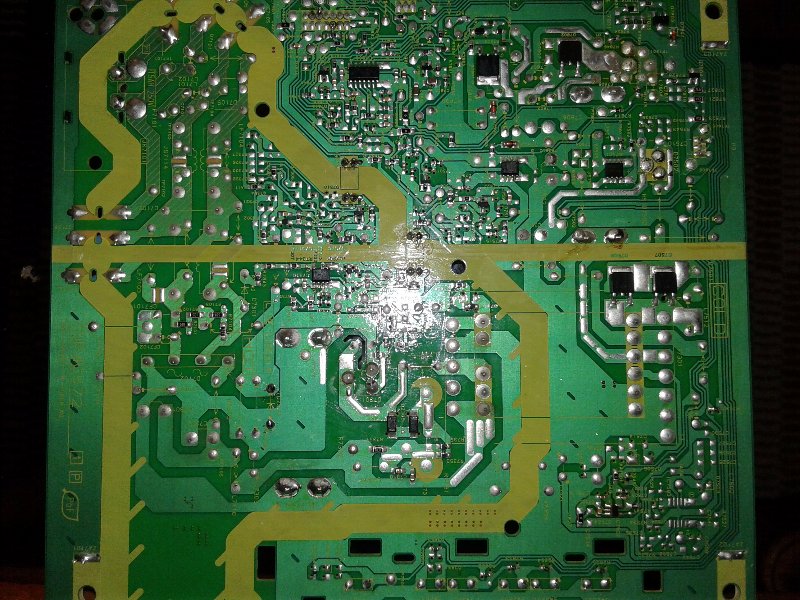

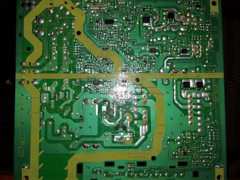

Tengo en el taller un tv led panasonic modelo TC-32A400L el cual al conectarlo a la red no enciende y solo queda el led de standby intermitente, desconecte la mainboard y arranque la fuente haciendo puente entre os pines pwr-on y los 5,2 volt del standby, pero no logro obtener los 16 voltios que se necesitan para que arranque el panel led del backlight, adjunto diagrama y fotografias de la fuente para ver si me pueden ayudar. Ya realice las mediciones y reemplace los optoacopladores pero nada, es importante mencionar que los 16v si se encuentran presentes en D7502. En el archivo aparecen 2 fuentes la primera es la del tv que estoy viendo agradezco de antemano cualquier ayuda.
