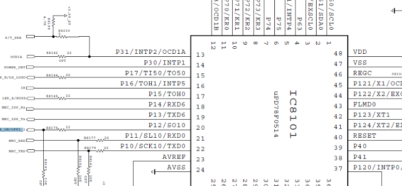

Re: Lg 42LW5700 no enciende, led stanby intermintente
Hola Saul:

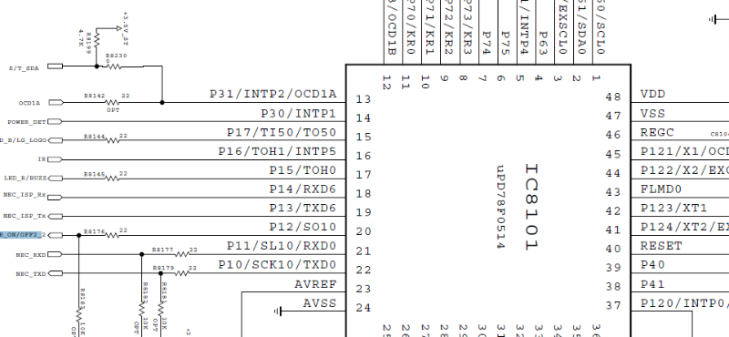

Trataré de resoldar el micro, pero quizás no me entendió, el pulso si sale del micro y llega a este transistor que le explico, el transistor cuando le llegan los 3,3v a la base se satura y pone en base-emisor 0,6V, por eso le decía que para mi lo que no está es alimentado este transistor y me haría falta ver en el circuito eléctrico de donde le llega el voltaje que debe tener en colector que cuando está apagado tiene 0v y cuando enciende también y por eso no sale la señal de power on. Sin embargo cuando enciendo el equipo que aparece la señal power on, le llegan 3,3 v a la base y también aparecen 3,16v en resistencia de 1 k que tiene en colector. Y sin embargo sigue sin dar el pulso de INV-ON, según cerigrafía que se muestra frente a este conector.
Disculpeme Ud. Saul ya se que estos equipos fallan mucho por soldaduras frías en el micro, pero le repito que en este caso esta señal si está saliendo del micro.
Tiene Ud. información tecnica de este equipo?
Muy agradecido por su tiempo y atención le saluda, PF
Ahora es que veo el manual de servicio y creo que ya ubiqué la alimentación de 3,3 v normal, como dice el plano, que debe alimentar este transistor.
Muy agradecido una vez más por su ayuda le saluda, PF

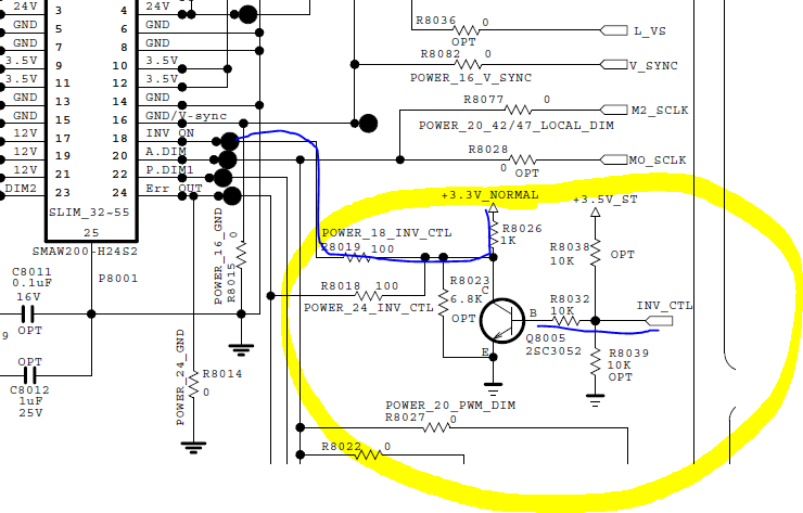

Hola Saul:
El transistor que le comento está en la main board justo frente el conector P502 P501, por la parte de atrás de la main board, el único que hay, Q504, y a trabés de una resistencia de 100 ohms va al su colector va al pin INV-ON. En su base tiene R de 10k que es por donde le entrtan los 3,3 v que aparecen cuando se da power on al equipo, es decir el encendido, pero no mide nada por colector cuando el equipo está apagado. En su colector tambiñén tiene R de 1K y encima de ella, es decir en la parte que no da al colector del transistor cuando se da power on aparecen 3,16 V pero al parecer es el mismo voltaje que viene a akimentar la base porque cuando apago el equipo desaparece y por eso pienso que lo que esté faltando la alimentación de este transistor que por cierto de funcionar como debe ser, la señal de INV-ON debe ser del mismo valor de esta alimentación que falta porque cuando está pagado el equipo y cuando se enciende el transistor se satura y debe fijar 0 V en colector. Sin embargo lo que me está pasando0 con este equipo es que en ambos casos hay 0 V en colector haya o no haya 3,3 v en la base. Y el transistor está bueno porque lo saqué e incluso lo cambién por si acaso, y todo sigue igual.
Me podría decir Ud. si ha me dido esta señal cuales deben ser sus voltajes apagado o encendido el equipo?
Sldos Pedro Félix

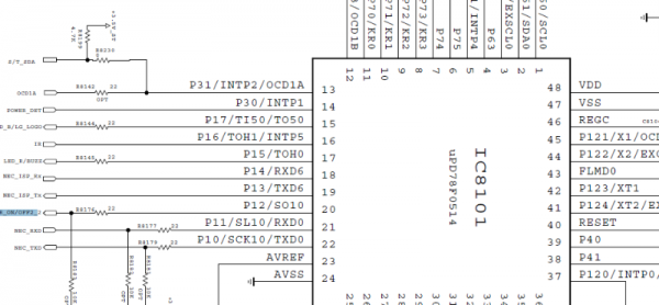

lo siento, nunca me ha tocdo hacer mediciones hsata ese punto, trata de dejar la pata libre que va al INV_ ON y haz pruebas
Pedro Felix
- Mensajes: 419
- Registrado: Mar Ene 04, 2011 2:52 pm
Re: LG 42LW5700 no enciende, led stanby intermintente

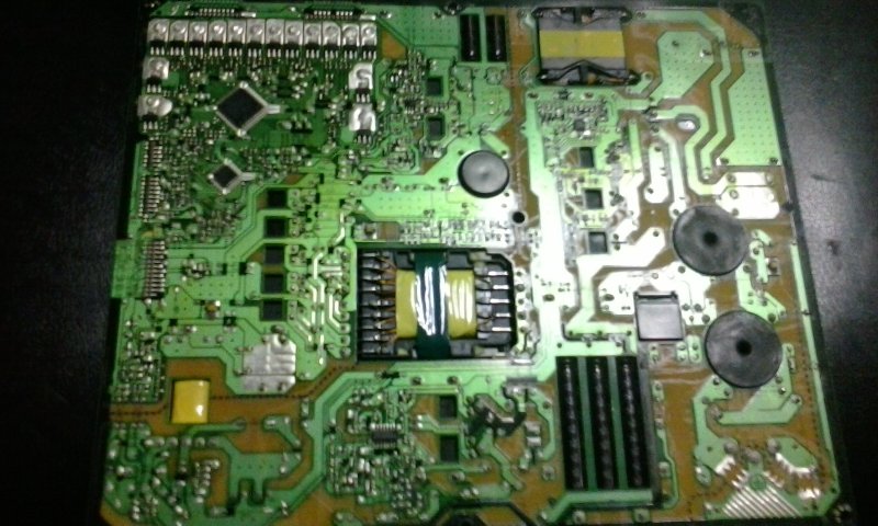

Esa prueba ya la hice, dejé libre la señal DRV-ON que entra a la fuente y tampoco hay variación, que le repito es la misma señal INV-ON que es como le llaman en la main board.

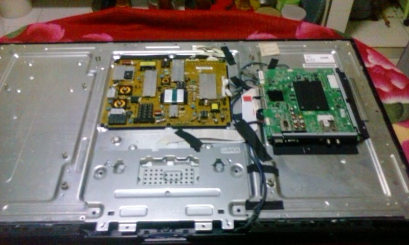

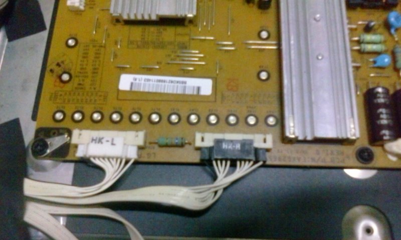

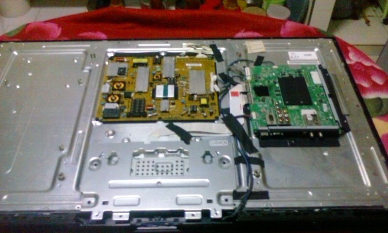

Por cierto que no le he comentado que abrí la pantalla para ver si no había led abiertos y para mi sorpresa este tipo de pantallas utiliza dos bandas de led, una a cada lateral de la pantalla y no en el medio como había visto en otros equipos a led. Estas dos tiras de led se alimentan de dos conectores que se encuentran en la fuente y miden en sus extremos 35V.

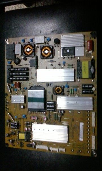

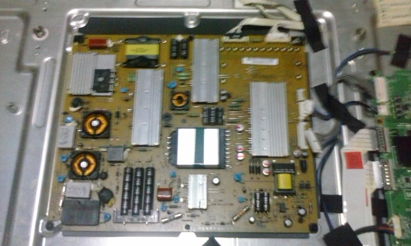

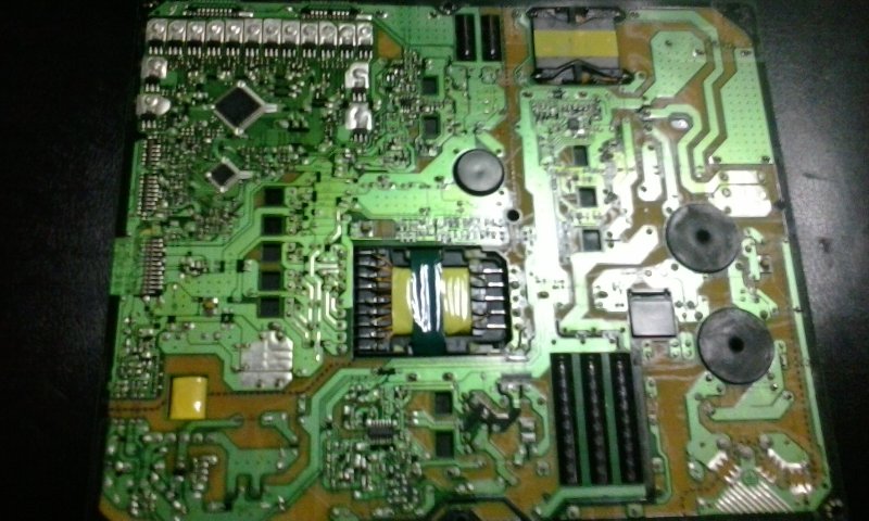

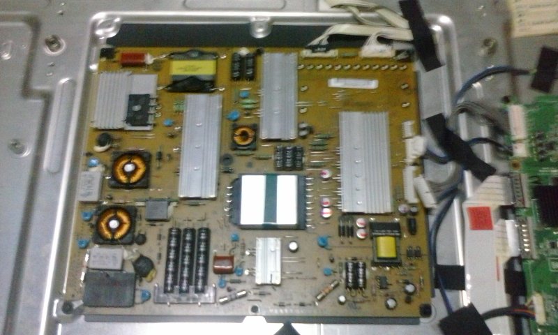

Le subo imagen de la main y de la fuente que junto con la T-CON, son las placas electricas que conforman el equipo.

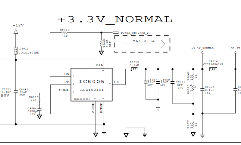

OK ya vi el trasnsistor, este trabaja de la siguiente forma:
en modo de espera tienes o debes tener 3.3 en una pata de la R8026, del otro lado no debes de tener lectura puesto que no hay conduccion del Q8005,. La R8026 DE 1k ES PARA LIMITAR LA CORRIENTEde de esta linea, cuando ud le da POWER le llegan los 3.3V a la base asi como ud dice que si le llegan, esta accion hace que Q8005 conduzca y y entonces el voltaje ya pasa atravez de la R8026, pasando por R8016 de 100.
si tuvienra en corto en la linea despues d ela R8019 , este voltaje te lo va tumbar, puede quitar la R8019 y hacer pruebas. considere que si tiene una linea de INV_ ERROR le va a "tumbar" este voltaje"

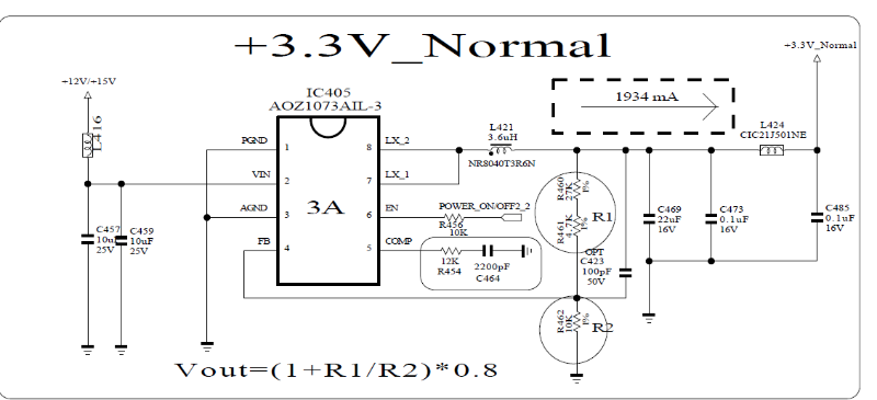

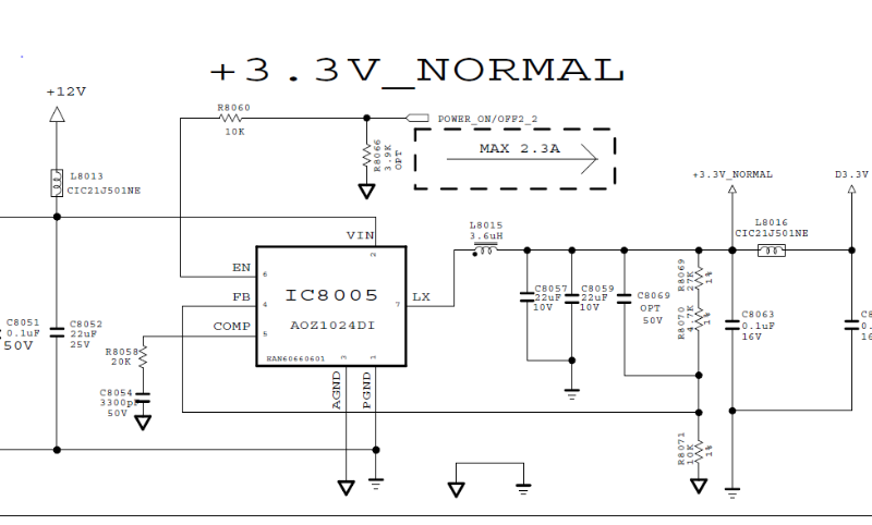

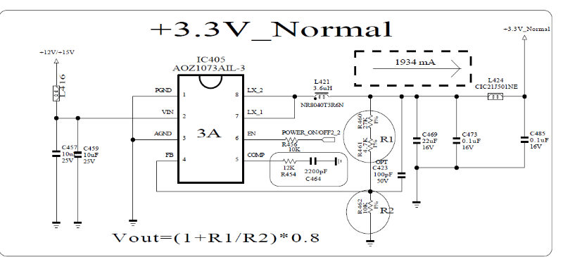

de aqui te salen los 3.3V Normal, pero para acticar este IC , ocupas un ENABLE para el pin 6 ,y esse viene del micro
saularciga2
- Técnico Calificado
- Mensajes: 231
el voltaje de ENABLE PARA VARIOS PUNTO S SALE D AQUI, TE PASO LA IMAGEN
Muchísimas gracias Saul por su excelente y detallada explicación.
De todo lo que me dice creo que el transistor del que le hablo es precisamente este que señala al igual que tendría que ver si realmente hay 3,3 V NORMAL que se muestran en la segunda figura y con el Pwer ON o señal Enable no hay problemas porque esa si llega a la fuente.
Sin embargo es muy posible que quien esté impidiendo que llegue la señal de DRV-ON o INV-ON al integrado STM8S103 que activa el otro integrado que es una especie de Driver de controla el encedido de los leds a través de los 16 mosfet SMD que aparecen en placa de fuente sea la señal de Error que Ud. comenta porque esa también debe llegar a la fuente y siempre está en ´´o´´, lo que no me había percatado que va al colector del transistor que Ud. me muestra. Por eso la importancia del plano electrico de los equipos. Así que debo revisar si esta señal realmente va a esta resistencia impidiendo que salga la señal de DRV-ON como todo parece indicar y de ser así entonces si le daría la razón y es muy posible que elo micro esté con soldaduras frías y como Ud. bien dice hay que resoldarlo.
aunque antes debo revisar los 3,3 v NORMAL que no están en la R que va al colector del transistor.
Muy agradecido Saul, por su información y explicación le saluda cordialmente, Pedro Félix
Yo tengo un diarama de tu LG , pero no lo puedo subiR por el el formasto, ese voltasje de3.3v Normal , solo aparece cuando ud le da power, , EN SU CASO ESTE VOLTAGE SALE DE AQUI EN SU TV MODELO. TE APSO LA IMAGEN

Acabo de percatarme también de que si faltan los 3,3 V Normal la señal Error Out estaría en cero, según el mismo plano donde está el transistor y el integrado donde entran estas señales de control, así que hay grandes posibilidades que lo que esté faltando sean estos 3,3 V Normal.
Reviso y le comento más adelante estimado colega.
De todas maneras el integrado que aparece en este plano aunque debe trabajar de la misma manera que el que tiene el equipo que estoy revisando no es el mismo por lo que le agradecería muchísimo si encontrara un plano que contenga estos integrados, STM8S103 y el AS3695C, me lo pudiera subir.
Agradecido una vez más por su ayuda le saluda, Pedro Félix

Pedro Felix
- Mensajes: 419
Hola Saul:
Es muy poible que aquí este el problema del TV que estoy revisando porque además ya vi el integrado en la main board que casualmente tengo aquí conmigo.
Si me pudiera subir el plano se lo voy a agradecer.
Creo que estamos más cerca de resolver el problema de este equipo gracias a su ayuda.
Sldos Pedro Félix
Sldos Pedro Félix
