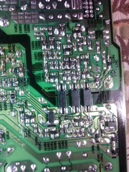

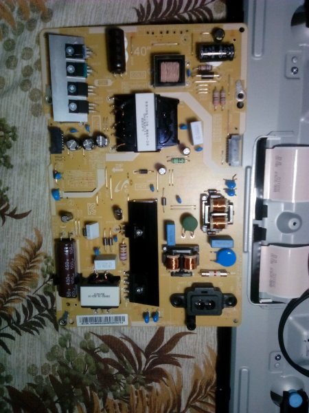

Tengo en mi mesa de trabajo este tv con daño por descarga atmosférica en la fuente, comprometiendo severamente la zona de los reguladores 431, optoacopladores y resistencias vinculadas, varias fundidas.
Necesito el diagrama de esta fuente BN96-35335A, o en su defecto una buena foto de alta definición de la zona comprometida.
Saludos cordiales.
Saludos cordiales.
- BN96-35335A_.JPG (77.61 KiB) Visto 5593 veces
- BN96-35335A_zona afectada.JPG (111.15 KiB) Visto 5593 veces

Hola, Saul, no funciona el link, de todos modos lo que necesito es info específica, como el diagrama.
