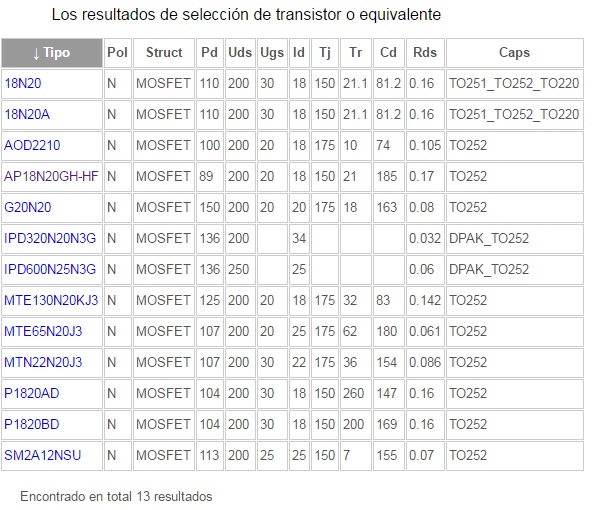

Hola te dejo los remplazos del AP18N20GH

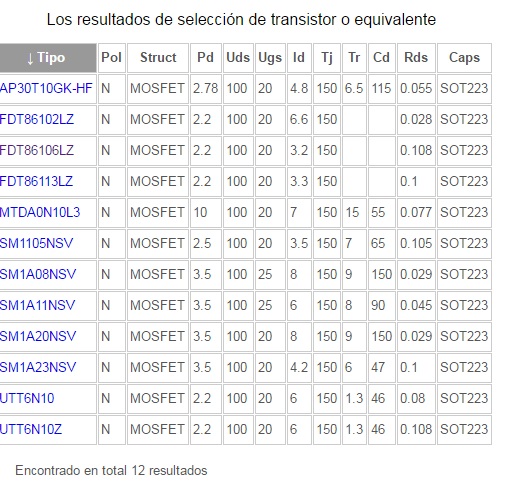

Hola te adjunto imagen de los remplazo del FDT86106
