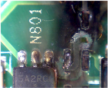

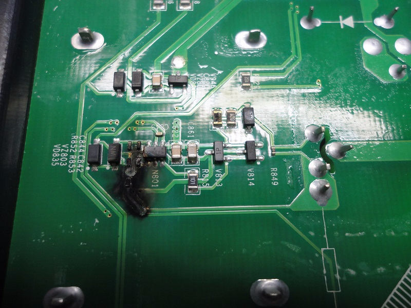

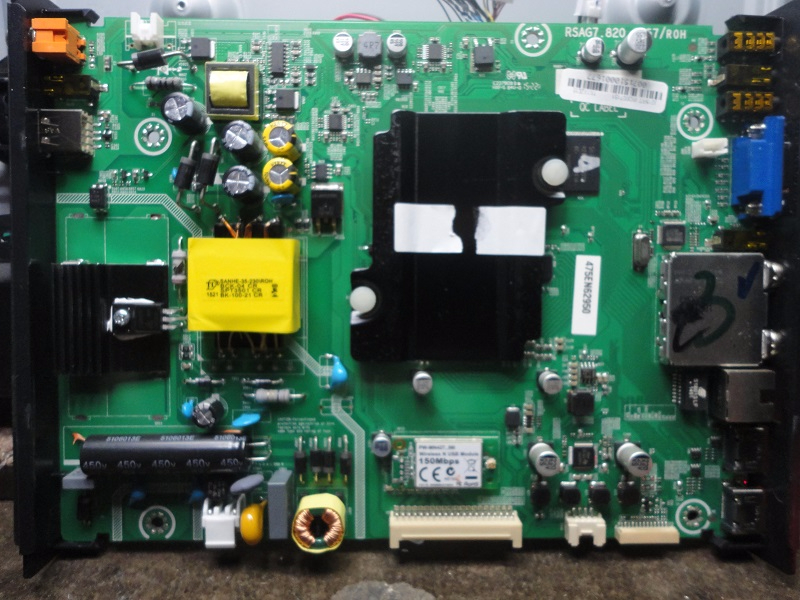

TV LED Hisense HLE3215RT, al cual le cayo un rayo y le quemo unos componentes de la fuente y no puedo saber el valor para poder sustituirlos. La placa una RSAG7.820.6057/ROH, viene una sola placa, desde ya muchas gracias, solicito si me hacen el favor si me pueden subir el diagrama o en su defecto alguno puede estar reparando un LED de estos y me pasa el valor de los componentes.
Algunos de los componentes quemados a simple vista son:
V801 = Mos-Fet CS8N65F
R847 = 0,27 Ohm
N801 = 5A2RC
Desde ya muchísimas gracias
adjunto foto de la parte mas comprometida
Hisense HLE3215RT.png (254.19 KiB) Visto 5571 veces
Placa RSAG7.820.6057/ROH

diagrama de la fuente
hisense_rsag7.820.4885_power_supply_sch.pdf
(976.03 KiB) Descargado 1067 veces
