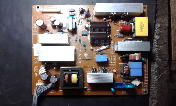

Estimados colegas si alguien posee esta material y me lo puede facilitar o en su defecto el valor del zener ZD501.

Muchas gracias Aldo,no tengo idea de que codigo es esta placa el numero que figura en la misma es TU68C15-1 por un lado y otro es E148279 esos son los numeros que figuran en esta cosa,te envio una foto de la misma para que la identifiques mejor.

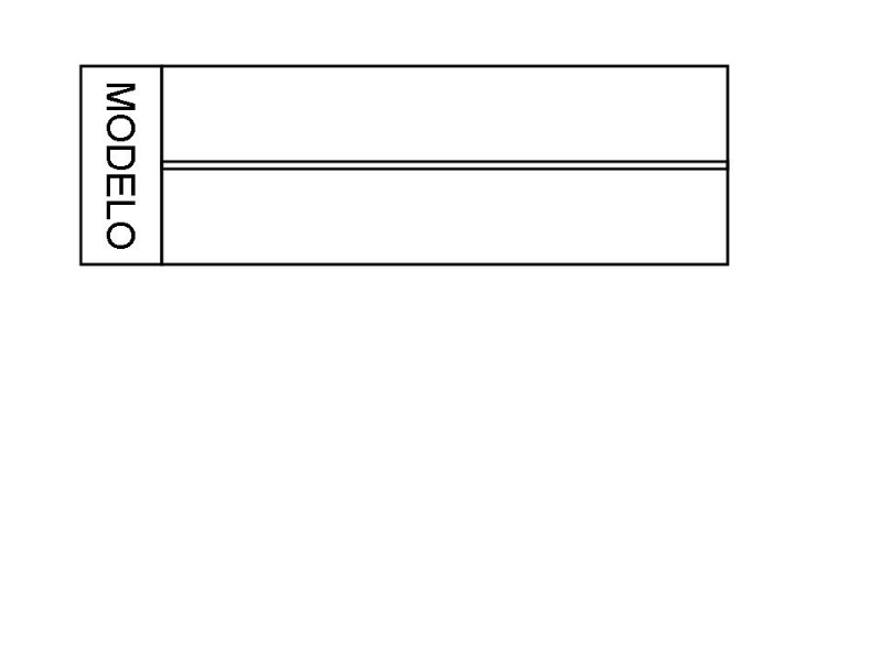

No hay info con esos datos, fijate lo que dice en un rectángulo enfrente del conector de salida.
Algo así:

Alli dice LGP26-09P y siguiendo ese cuadro que pusiste como ejemplo atravesando el mismo en forma perpendicular dice E26
