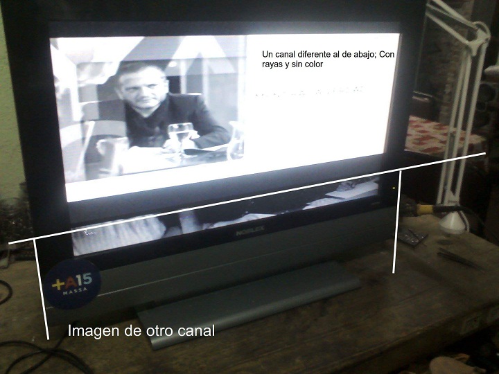

Señores, colegas:
Alguna idea de por donde puede estar pasando esta falla, ya que no la puedo interpretar...
Les adjunto imagen, a ver que me pueden decir

Re: Noblex 32LC813H asesoramiento de falla
Pude reducir el peso de la foto a ver si la puedo publicar...
- 12499574_10206156482646865_1431352267_o.jpg (104.61 KiB) Visto 3456 veces
hacele autoprogramacion y fijate en que norma esta.
Ok, gracias...
El panel de control no esta andando bien, le pedi el control remoto al dueño, por las dudas, pero sigo esperando...
Gracias...
Gracias...
Muchas gracias:
Hola como estas, es medio tonto de mi parte como me siento, no se me ocurrió ni revisar lo que comentas...
No me dedico a esta clases de televisores, por lo general les digo a las personas que me consultan, que no me los traiga, pues me dedico mas a las de TRC, no me imaginaba que la misma "dolencia" de los TRC Noblex, (chasis sanyo) se podía trasladar a estos LCD de la misma marca...
Este cliente me dice que es el conector de antena el que falla y que le mire pues para ellos estaba flojo... Yo le mire y estaba intacto, dicen que tocando el conector de antena mejoraba la falla, más info erronea para mi interpretación sea la adecuada...
En fin con paciencia me maneje con el panel de controles que esta al costado del TV, y cambie la norma de PAL-N a AUTO, la falla se soluciono
Muchas Gracias Amigo Horacio55, Muchas gracias por tu interés...
