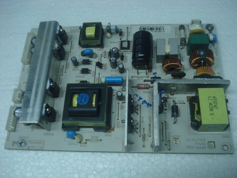

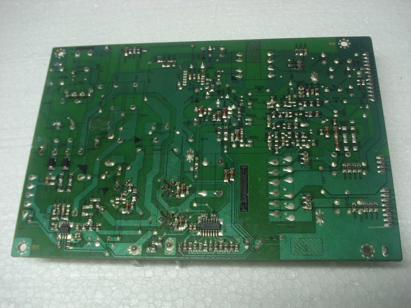

Hola amigos!!! este tv no enciende ni siquiera el led de stanby, revisando la fuente he logrado medir voltaje hasta el capacitor principal pero no tengo ningun voltaje en los conectores de salida al parecer porque la fuente no oscila, el mosfet me marca bien pero lleva un IC de superficie de nomenclatura HS01G segun su hoja de datos dice que es el oscilador, lo raro es que no tampoco hay voltaje VCC que deberia de ser de 18V, pergunto de donde toma este voltaje para poder entrar en oscilacion? agradecere si me explican el funcionamiento de esta fuente adjunto fotos. saludos

Gracias por responder!!! amigo saularciga2 la nomenclatura de los integrados es la ciguiente:
IC100=L6599D 16 pines
IC500=TOP254VG 12 pines
IC600=HS01G 8 pines
la tarjeta tiene la siguiente serigrafia:
OPVP-0112
REV:G
2011/10/27
tiene una viñeta pegada que dice:
D-3AE00-0112W-G000
FS1D121242089
IC600=HS01G 8 pines
OPVP-0112
REV:G
2011/10/27
D-3AE00-0112W-G000
FS1D121242089
