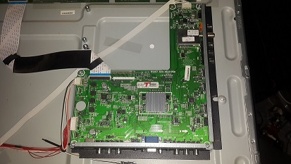

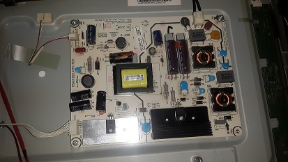

Hola colegas. por favor necesito si me pueden guiar en esta falla ya que ya no se por donde seguir. Este tv queda en stand by y no responde a nada. Ya probe capacitores de fuente, desolde las eprom y luego encendi sinellas y luego las solde nuevamente y nada. Le di un poco de calor a la placa main poro sigue sin responder. Lo unico sospechoso que vi y no se si sera normal es la tension de 12v que sale de la fuente que esta en 7,6v. pero no se si sera normal en stand by y luego al arrancar subira a 12. Le conecte una fuente externa en los 12v pero tampoco enciende.
Por favor si alguien tuvo el mismo problema me de una manito gracias
