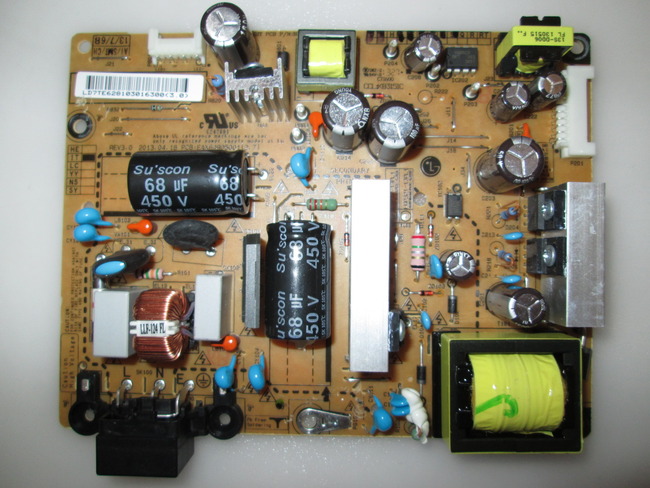

fuente EAX64905001 LGP32-13PL1.JPG (126.92 KiB) Visto 2182 veces
Hola Colegas:
Recibi este TV Led LG 32LN540B-SA con la pantalla negra y sonido.
Verificando con un foco tambien tiene video.
Agradecere si algun colega me pueda hacer llegar circuito de la fuente o en su caso que salida debo tener en el conector P801 que alimenta a los diodos,de la pantalla que creo que estan en tiras de 7 y que estimo puede ser 120 pp. pero no estoy seguro ni tengo diagrama al respecto .
La fuente es codigo EAX65284601(1) y adjunto foto de la misma, que es similar a la agregada..

Hola Colegas:
Ampliando lo expresado y dejando constancia que es falla de pantalla, dado que la fuente esta correcta y los diodos del panel de pantalla acusan falla en las pruebas realizadas , corresponde cerrar el tema. Falla muy comun en este tipo de equipo, solo tiene 13 meses.
