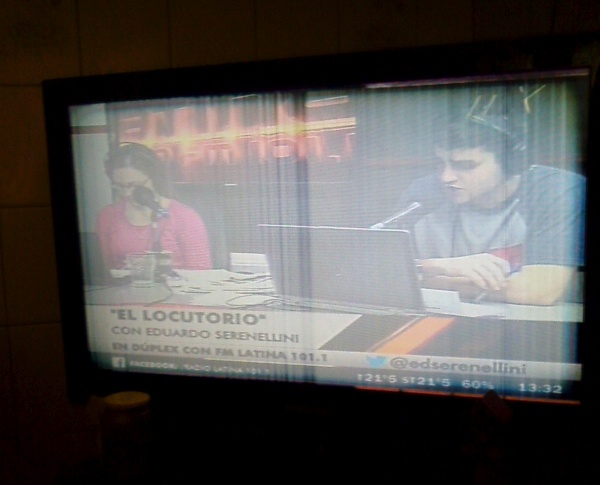

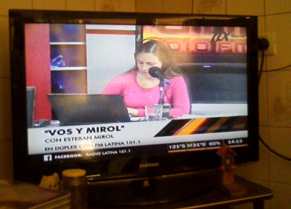

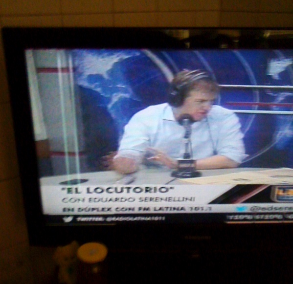

Agradecere la opinion de algun colega que pueda orientarme sobre el problema que presenta este LC 32C450E1. Samsung
En un principio pensaba que era pantalla, pero en este momento tengo dudas o que el problema sea de firmware
o T Con. La verdad que no tengo idea, que empezar a revisar..
Adjunto 3 fotos . Una de ellas la imagen es muy buena, esta en la opcion Dinamico sin problemas.
La 2da foto en la que se observa, una raya en la parte izquierda, se produce si se cambia de canal, En principio es fuerte y luego en 10 minutos desaparece , y se va viendo la imagen normal , modo Dinamico.
La tercera foto es en la opcion Normal. La imagen queda como blanca , lavada y no se modifica aunque se apague o encienda el LCD.
Si se cambia de canal aparece la raya blanca, pero si se apaga y vuelve a encender queda todo correcto, esto solo en la opcion dinamico.i

Buenas. Ese problema en el ic de gama, y el conversor, debés medir los voltajes vgh, vgl, vdd, 3:3vol.y los ckv1-8 y cortar linias. Espero que le sirvan la unfirmacion
