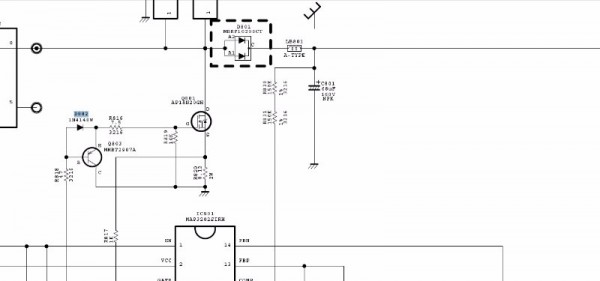

hola saludo tengo un lg 32ln540b-sa la cual hay un diodo t4 a4 pocision 802 la cual quiero saber si es zener o común o por cual puede ser reemplazado

dicha plaqueta tengo un diodo en corto posición 802 con la inscripción diodo superficial TA A4 dicho valor lo desconozco con que valor se puede suplantar desde ya muchas gracias att

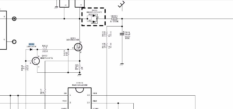

El diodo identificado como D802 es el 1N4148
