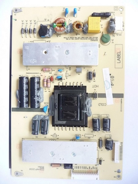

Es un Ken Brown de 39 (LED39E700KB-S3), el modelo de la placa de la feunte es AMP120SW,al principio tenia el mismo problema pero solo le costaba arrancar, ya que el led power quedaba parpadeando rapidamente y luego esperaba un rato y encendia, ahora se agrego que prende pero en pocos minutos se apaga y queda parpadeando dicho led. Cambié los capacitores: (450 v 68 uf x2),( 25 v 1000uf x2), (35v 470uf x1), y sigue con el mismo problema. Si alguien me puede orientar para cambiar algun otro componente se lo agradecere. Saludos

cap de 22 x 50 al lado del diodo
