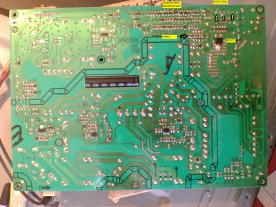

Hola mi amigo, mirá te muestro la parte inferior de la placa y no encuentro el c.i. AP3843CP ,este integrado no es de superficie y está ubicado a la derecha de la letra a que está en la placa , ahí tambien está un mosfet que levanta la tensión que van a los tres pines .
