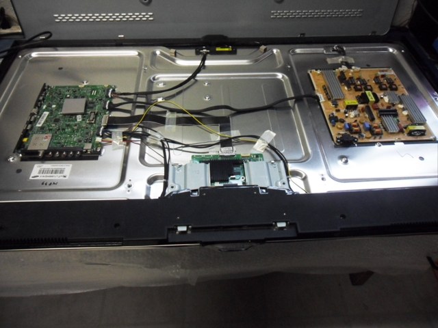

Enciende y apaga, continua o esporádicamente. Se de be a un defecto del conector de tarjeta Main a Fuente de poder; puede presentar recalentamiento o no, en el extremo que se conecta a la fuente. La falla se corrige cambiando este conector con número de parte: BN39-01475H LEAD CONNECTOR.

Tarjetas Main y Fuente
