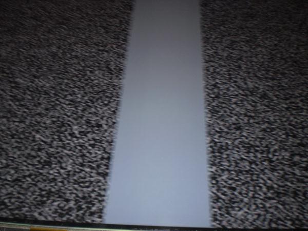

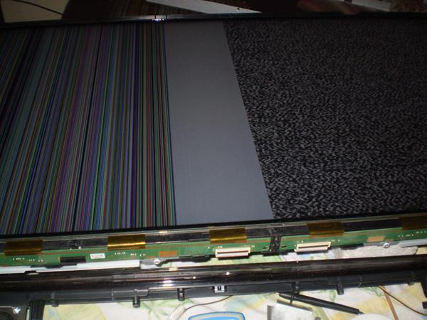

Hola Colegas:
Hoy me llego este LCD Samsung LN40B550K1 con
media pantalla en blanco, que varia a negro o rayas verticales.
He desarmado el LCD y sacado el marco, para tratar de ver la posibilidad si alguno de los 8 flex estaban despegados o acusaban alguna falla al moverlos. Todo parece estar bien.
Tocando uno de ellos o 2 en un punto aparece que se soluciona en parte la misma, solo sigue quedando una granja blanca en el centro de 10 cm Trate de pasarle calor con una pequeña planchita, o con la estacion y no se corrigio nada.[/b]
La placa scaler no tiene ningun componente salvo algunos capacitores y 2 fusibles de montaje superficial. Aparece la mejora
solo cuando se
coloca el dedo indice de la mano. Si se aprieta con un palilo o algo similar no hay respuesta alguna.
Mañana tratare de resoldar todos los componentes, no son muchos para estar seguro que no hay fisura. El flex de la main lo cambie y los de la Tcon a la placa scaler intercambiados.
Agradecere si algun colega tuvo un problema similar y me pueda dar una ayuda, y si es posible un diagrama de la TCON de la cual tengo duda en algun componente dobles diodo, que no me acusan bien, antes de asegurar que no es el panel y no tiene reparacion..
Adjunto foto con la falla, y otra con la mejora presionando el flex con el dedo.

Hola Colegas:
Volviendo al tema , despues de revisar los voltajes de los convertidores de la TCon y las entradas de clock y LDVS los mismos estaban correctos. Los valores p. a pico dentro de los 160 mv, por lo que deduje que esa parte funcionaba ok.
La otra media pantalla aparecia solo al conectar el dedo indice en un punto en la mitad del flex cercano al lugar de la falla. No lo hacia si movia el flex. era por induccion. Probando con el liquido congelante en ese mismo punto quedaba funcionando unos 3 minutos y luego volvia a media pantalla. siempre quedaba la raya blanca de unos 10 cm en el medio.
Con ninguna lupa u ojo de relojero pude ver algun daño. y ya estaba por comprar liquido conductor de plata a ver si se corregia el problema , sino lo iba a devolver, en ese punto deberia haber una fisura.
En este momento tengo DOS problemas. al tratar de verificar las lineas de salida de la TCon toque algun punto de testeo mal y salto el fusible, lo repuse pero todo sigue igual. El cliente no la va a entender. Siempre trabajo con separador de linea, por ello no puedo culpar a las puntas del osciloscopio
Agradecere si algun colega me puede informar que componente puede ser el marcado como QD1 tiene las letra K A 1778 Y 943, parece un regulador o un mosfet, esta encima de la bobinita azul, L2 donde estan los 3.3 volts y 1.8 volt , que alimentan al micro que es muy facil volo tambien. El micro es THF930 I -LMU4142T y la placa TCON FHD60C4LV1.1 No pude encontrar ninguna informacion..
Desde ya les agradezco cualquier dato
Saludos Cordiales
Piter
