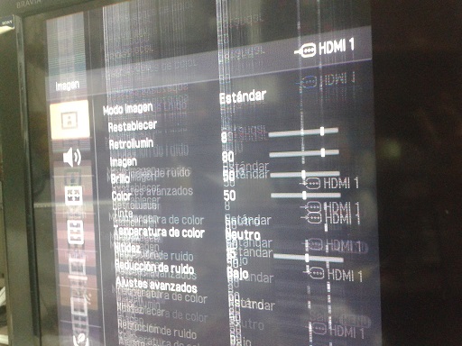

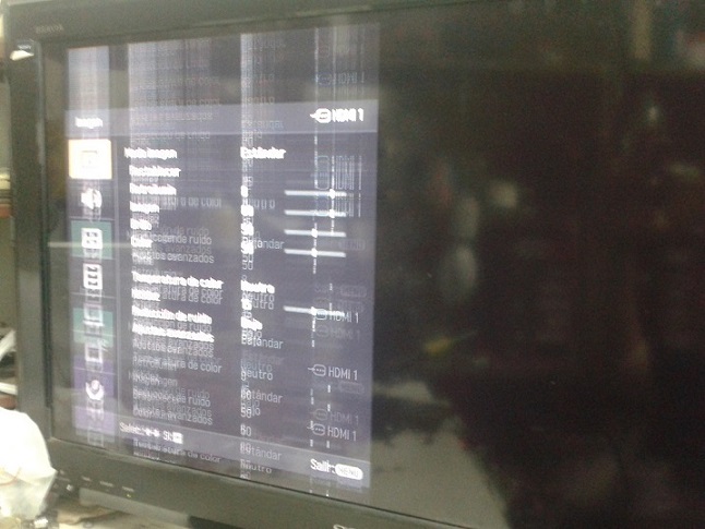

Hola colegas, por favor necesito si alguien soluciono esta falla de este lcd me de una mano en resolver el problema, pongo una foto de la falla, esta en el menu pero sintonizando un canal pasa lo mismo , se distorsiona la imagen como se ve en la foto. Ya probe los capacitores de la fuente y están bien, medí la tensión de alimentación que lleva la placa t-com y tengo los 12v. medi las señales lvds que llegan a la placa t-con con una punta pico a pico y aparentemente llegan bien. No se que otra cosa puede ser? gracias

mal panel.
en algunos casos se puede arreglar ,pero queda con algun detalle v
busca en los foros info al respecto

pues te dire que la falla puede ser ocacionada por la T-con,pero no existe certeza alguna a menos de que tengas un probador de paneles (que si existen) asì es que checa el IC AS15 que todos en este medio conocemos.si se calienta demaciado tienes probabilidad de que ese sea el problema ,de otra manera sera el display.
