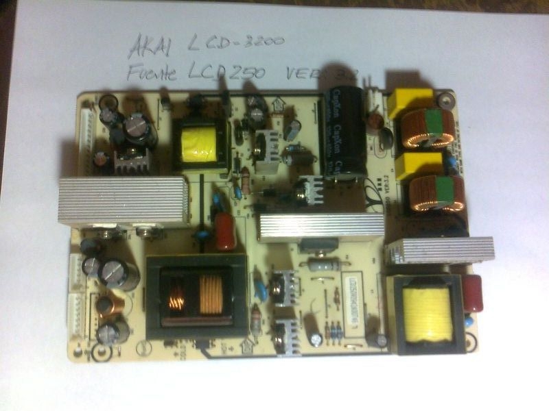

Akai LCD-3200 solicito diagrama fuente LCD250
aldo tonato
- Técnico Calificado
- Mensajes: 470
- Ubicación: Carlos Paz
Hola, compañeros, necesito el diagrama de esta fuente LCD250 para poder identificar componentes incinerados por descarga atmosférica.
http://es.aliexpress.com/item/Free-ship ... 08103.html
aldo tonato
- Mensajes: 470
Re: Akai LCD-3200 solicito diagrama fuente LCD250
Amplío colocando la matrícula de los principales componentes:
U1: FAN7529
U2: ???
U3: L6599D
A ver si hay algo.
U1: FAN7529
U2: ???
U3: L6599D
A ver si hay algo.

Voy avanzando con la reparación de esta fuente, pero tropiezo con un zener conectado al pin1 del LD7522PS y a tierra, que en el diagrama no existe, el mismo presenta fugas (semi-corto), seguramente funcionará igual, pero por algo en este diseño se lo incorpora. Según pág 6 del datasheet del LD7522PS (adjunto) en ese pin debería haber unos 1,3V máx. La duda es de qué valor sería el zener. ¿Tal vez del orden de los 2,4V?

QUIERO PENSAR QUE cambio este intergrado porque como está en la linea directa de AC cuanquier elevacion de voltaje SE DAÑA, ademas si encontraste el ZD alterado lo mas seguro es que esté dañado
aldo tonato
- Mensajes: 470
Así es, ese integrado tiene un cráter y no permitía ver la matrícula, ya coloqué el nuevo y varios periféricos incinerados.
aldo tonato
- Mensajes: 470
Bien, la fuente arrancó pero con fluctuaciones, que resolví cambiando los capacitores SMD conectados a los pines 2 y 4 del LD7522PS.
