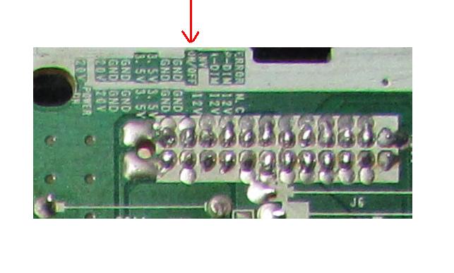

Al TV le cayó un rayo en la entrada de alimentación de 220 v, tenía quemados dos de los cuatro mosfet k3868 y el fusible que alimenta estos, pero no el fusible principal. Cambiados los componentes quemados, la fuente arrancó con todas las tensiones, responde a ON-Off con teclado y control remoto, pero no enciende el inverter y no tiene audio. El led esta rojo en St. by y al encender se va pasando lentamente a blanco, se mantiene siempre en blanco hasta darle la señal off que regresa a rojo.
El BD 9270F recibe 12 v de alimentación en pin 22, pero ningún otro pin tiene tensión.
La única tensión que falta es la de On Off que viene de la main board para hacer arrancar el BD9270F. Tiene dos señales On – Off, una, la que funciona, que arranca todas las tensiones de fuente, y otra que no esta, que arranca el inverter)
Desconectando el pin 12 de st by del BD9270, tampoco aparece la señal on-off, y con esta desconectada, le aplico 2 v con fuente externa y tampoco arranca el inverter, como que el BD9270 estaría mal, pero lo que me extraña es la falta de señal on-off de la main board.
Adjunto foto.
