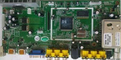

Re: Polaroid 32068-TLKB Main 090-6M1610-00
hola la fuente ya la probe y esta ok el probema de esta es que no sale la señal de power on al darle power . ay le adjumto la main

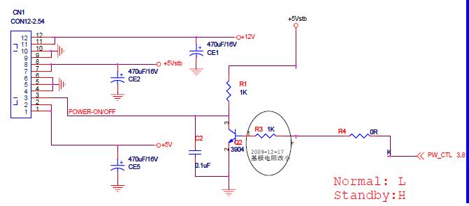

Despues de quitar los componente que no lleva la main tu seccion de power queda a si:
- power3.JPG (22.68 KiB) Visto 11660 veces
hola es correcto lo que pones en el diagrama colega te cuento la fuente solo le puse en el pin de powere on 3.3v y funciona ok tira todos los voltages .el modelo de fuente es mlt66t.grasias

OK solo corrigiendo le falto un 6 al nombre de la fuente. .
En verdad debes de tener un valor alto para que se active la fuente, el voltaje llega a la R85 (ubicados en la fuente) y después a la R86 y activa a Q7 , el cual activa el el diodo interno del opto P2 y este a su vez activa su phototransistor interno el cal hace que conduzca Q6 y salga VVC1 por su emisor.
por lo tanto debes de tener un voltaje mayor de .7v para activar Q7.
Ya hiciste las movimientos que te dije en el mensaje anterior?
