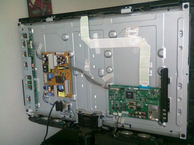

Mensaje por TVlocoLeon » Mar Nov 04, 2014 12:12 pm
Tengo en mi taller el primer T.V. de led marca LG modelo 32LD330 chasis 91H por lo cual necesito algunas ayudas para poder revisarlo y presupuestar. ¿ Puedo medir la fuente sin conectarle las dos fichas multicables o sea conectada solo a la C.A. (220)..¿ La placa que posee 8 transformadorsitos es la que alimenta a los led de la pantalla ? ¿Como mido dichas tensiones? Envio fotos ilustrativas. Me interesaria enormemente si me pueden ayudar a identificar y donde hacer las mediciones con el tester (digital es el mio).No puedo pasar las fotos, pues me dicen que de muchos pixeles, alguien me puede ayudar. Desde ya MUCHAS GRACIAS...

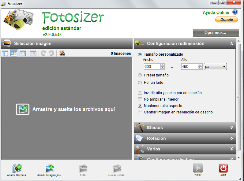

Si la imagen a subir está excedida en pixeles, simplemente hay que reducirla.
Para ese propósito está el programa "Fotosizer"
http://www.portalprogramas.com/fotosizer/descargar
un tamaño de 600 por 450 es perfectamente adecuado para subir al foro.

Retomo el tema: Logre tener brillo en la pantalla pero sin video, por eso solicito que me ayuden a poder revisar la tarjeta T.COM que supuestamente es la que esta horizontal sobre la pantalla pero no se como sacarla o poder verla completa ya que esta debajo de una chapa a todo lo largo de la parte superior. Envio fotos y si pueden me marcarian donde esta el fusible de dicha tarjeta...

TVlocoLeon escribió:Tengo en mi taller el primer T.V. de led marca LG modelo 32LD330 chasis 91H por lo cual necesito algunas ayudas para poder revisarlo y presupuestar. ¿ Puedo medir la fuente sin conectarle las dos fichas multicables o sea conectada solo a la C.A. (220)..¿ La placa que posee 8 transformadorsitos es la que alimenta a los led de la pantalla ? ¿Como mido dichas tensiones? Envio fotos ilustrativas. Me interesaria enormemente si me pueden ayudar a identificar y donde hacer las mediciones con el tester (digital es el mio).No puedo pasar las fotos, pues me dicen que de muchos pixeles, alguien me puede ayudar. Desde ya MUCHAS GRACIAS..
Para evitar malos entendidos con otros usuarios de poca experiencia aclaramos que este no es un TV LED si no LCD y los 8 transformadores que nombras son los Transformadores Inverters que alimenta a las CCFL siglas en ingles de (Cold Cathode Fluorescent Lamp) respectivas

Ya lo repare, gracias a todos por la buena voluntad. Creo que eran falsos contactos pues desconecte y reconecte el cable que va entre la "MAIN BOAR" Y LA TARJETA T:COM" y salio andando
