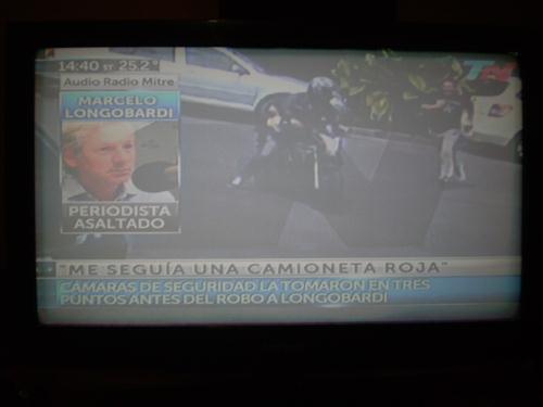

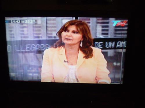

Recibi este tv LC que enciende normalmente y con un buen contraste y al minuto se va pasando a pantalla lavada.
Tampoco tenia audio, que fue solucionado dado que tenia un diminuto fusible saltado, y marcado con la leta T (Amp) muy cerca de la salida del la ficha que va al flex y a la Tcon-
Este modelo tiene la TCon en el panel y para llegar a ella se necesita desarmar el mismo, Creo que esta falla en muchos casos la produce el integrado AS15, pero esta placa tiene el integrado LAXCO21T08 -N2C00400104.
Despues de revisar los voltajes, que fueron correctos probe con otra fuente y hace lo mismo, y la main colocada era de un tv con pantalla rota que funcionaba OK. Resetee la eeprom etc.
Todos los controles funcionan bien se restauro a los niveles de fabrica pero todo sigue igual,puede estar encendido todo el dia y no cambia. Se coloco ventiladores en el micro de main que es el que calienta, se trato de probar alguna falla golpeando suavemente todos los componentes y ningun cambio. El contraste siempre esta en 100.
Agradecere si algun colega tiene algun dato, o tuvo un problema similar me lo haga llegar
Adjunto fotos de la falla que comento.
