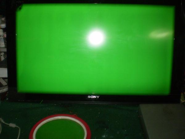

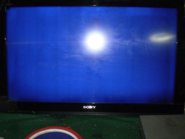

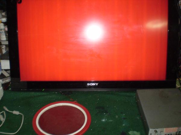

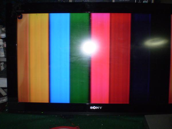

Ampliando lo informdo, adjunto las señales que reproduce el Tv con el generador.
Al mismo tiempo dejo constancia que al encender aparecen las lineas, y que todo se normaliza a los 10 15 seguntos, solamente con el generador. Con la entrada comun de cable son siempre rayas.

Hola Colegas:
Con respecto a este LCD, cabe ampliar la informacion precedente y que en principio me confundieron, estimando problemas de pantalla o T- Con .
Dado que fue revisado nuevamente ya que el cliente, lo dejo sin manifestar interes en retirarlo , se comprobo que la falla que presenta es falta de OSD y toda indicacion en la pantalla en Pal N , Las barras que se muestran en la foto anterior, corresponde al generador trabajando en NTSC , si se prueba en Pal N aparecen rayas verticales en toda la pantalla, o pantalla coloreada, sin video.
El aparato no cambia de Norma, que estimo debe ser automatica. Se reseteo a valores de fabrica y sigue igual.
l
En Ntsc la tensiones en la placa T-Con son normales y la entrada y salida de las formas de onda, estimo estarian correctas.
