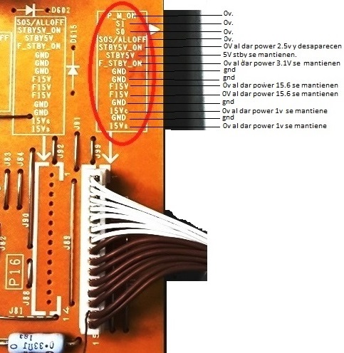

buenos Dias tengo em mi taller este TV Plasma Panasonic TC-P50X3X que no enciende.
al dar power el led enciende y se queda fijo se escuchan los reles. luego apreto de nuevo el boton de encendido y ahora el led parpadea unas doce veces y se apaga del todo.
he medido los voltajes que van a la placa madre y son los siguientes:
agradesco de antemano la ayuda que me puedan brindar.

Bueno... TV reparado era la fuente de poder.
