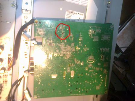

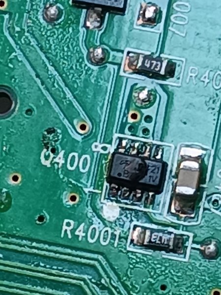

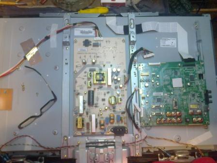

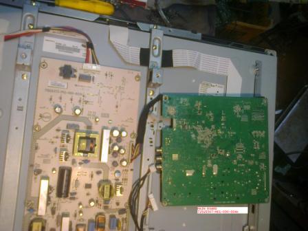

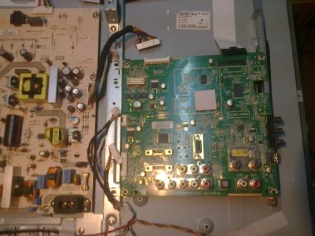

hola amigos necesito diagrama de este chasis o si me dan el dato de un componente quemado o carbonisado... con el item Q400 cerca del procesador

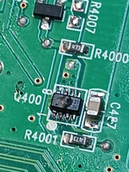

Buen dia hermano saludos desde Venezuela, tengo una placa idéntica a la tuya y también se quemo un integrado que tampoco se ve el numero de parte me lo puedes indicar por favor esta serigrafiado en la placa como U703 en el caso tuyo Q400 tiene la siguiente serigrafia 4421 / BA2G1B

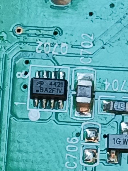

Q400 -> 4421 BA2F1V
El Q702 es igual.

Q400 -> 4421 BA2F1V
El Q702 es igual.
De forma comercial se consigue como: AON4421
