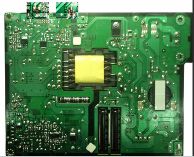

Buenos dias,me entro este led que tiene dos componentes smd (tipo transitores)volados,la posicion de los mismos son:
QQ805:(segun encontre en otro foro la nomenclatura es (RKM)
ICM803:(segun encontre en otro foro la nomenclatura es (43A) y podria tratarce de un TL431
Solicito diagrama o alguien que cuente con la misma placa y me diga de que componentes se trata y ratificar los datos que encontre en otro lado y sus reemplazos...Gracias.
Aca esta la info que encontre y la foto con los componentes volados que no puedo subir porque dice que es muy pesada

ejo por las dudas una imagen de la fuente lado componentes....
¿algun dato de los (RKM) y (43A)?Gracias :?

Mensaje por Grana » Sab Sep 13, 2014 9:44 am
Gracias coyo!!!buena info.Abrazo! :A
