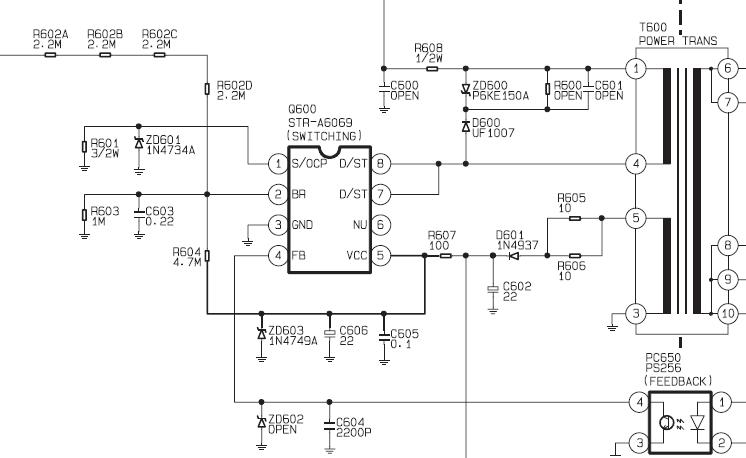

Hola te paso el diagrama de la fuente
FUENTE FPS160-4PZ01.pdf
(257.87 KiB) Descargado 641 veces

Para empezar puedes revisar todo el recorrrido desde desde la R602A.R602B R602C y demas componentes junto o parte de circuito de stan by formado por Q600 ( STR-A6069) , cambia este IC y el diodo ZD603. Y revisa mas compone tes, Si esta etapa no trabaja el equipo no hace NADA. revisa los mosfet de potencia de la etapa PFC . evisa toda la etapa que te adjunto
