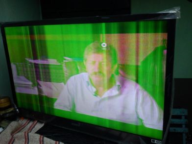

Espero me puedan orientar con este tv el cual la imagen tiene franjas horizontales verdes en la pantalla y se ve algo verde la imagen, me hace pensar que estuviera mal la tarjeta que va conectada a la pantalla, la T_con, si alguien me puede dar una ayuda, esperaba ver electroliticos mal pero veo que no trae electroliticos, gracias.

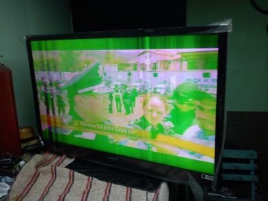

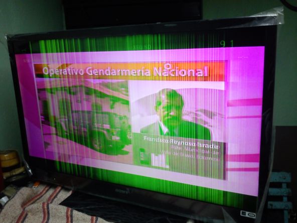

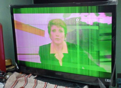

pongo fotos de la falla para que se aprecie mejor, gracias.

display LTU400HM01???

El numero es LTY400HM08

dices sospechar del t-con este modelo tambien tiene del t-con al display dos cables flex
intenta desconectar uno y pender el tv luego el otro..
