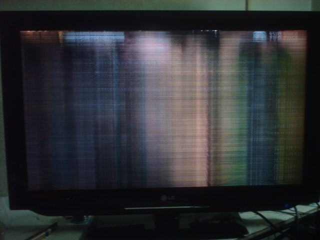

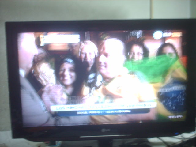

Llego este aparato, por tener sobre la imagen lineas horizontales, (adjunto fotos), las tensiones de fuente son correctas y en la main board se siente un silvido que varia en intensidad, como asi tambien lo hace el aparato con las lineas, viendose con pocas lineas y con muchas y asi en tiempos regulares. Comento que esta falla la hace tanto en TV, como en AV
Agradeceria toda la información que puedan brindarme.

Les comento que lo solucione, el problema eran los flex que conectan la pantalla.
