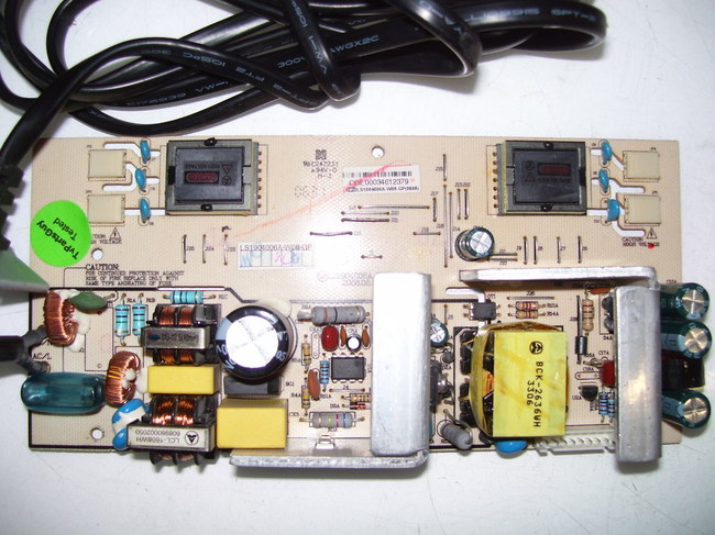

Hola Colegas!!! recibi este tv el cual a causa de un rayo se daño la fuente de poder (VER FOTO), tiene explotados los filtros C14A C33A C32A y el optoacoplador OT1 del cual quiero saber la nomenclatura para poder sustituirlo por uno nuevo. Si alguien tiene el diagrama de la fuente o me pueda auxiliar con ese dato se lo agradecere.saludos

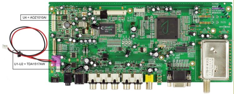

Colegas le comento que ya repare la fuente, cambie los filtros malos y el IC explotado lo sustitui por un PC817 y me trabajo bien, ahora elproblema que tengo es que enciende y luego se apaga, revisando encontre explotados en la Mainboard el IC4 AOZ101AI (regulador simple buck 2A), IC1 IC2 TDA1517AW (salida de audio). Quiero saber si puedo sustituir por otro que haga la misma funcion el AOZ1010AI ya que no lo venden en los almacenes de repuesto, el TDA1517AW si lo venden. saludos

Es muy fácil, reemplazar el IC4, fíjate que etapa alimenta y que voltaje de salida da el misma integrado, ponle un regulador de bajo drop de 2 amp ya sea uno de 3.3 v o 5 ,No se que voltaje de salida de, pero lo puedes cambiar por una en encapsulado TO-220.
te paso el link de la hoja de datos del dichosa circuito
http://datasheet.octopart.com/AOZ1010AI ... 838203.pdf
