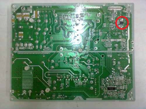

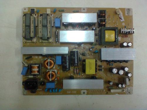

El numero de placa es PCB: EAX61124203/2 le cambie ese mosfet por un reemplazo similar y en vacio tengo las tensiones,al encender desapàrecen,los circuitos de LG son todos parecidos pero no consigo el de estas etapas..

Probaste la fuente con una carga externa, o con el tv?, ya que puede ser que se te caigan las tensiones por que tenes alguna etapa del tv en corto.

ahora resulta que me dieron un mosfet equivocado..como el original estaba chamuscado me enchufaron uno que parece no tener compatibilidad, no se sabe si es canal N o P...ay Dios !
