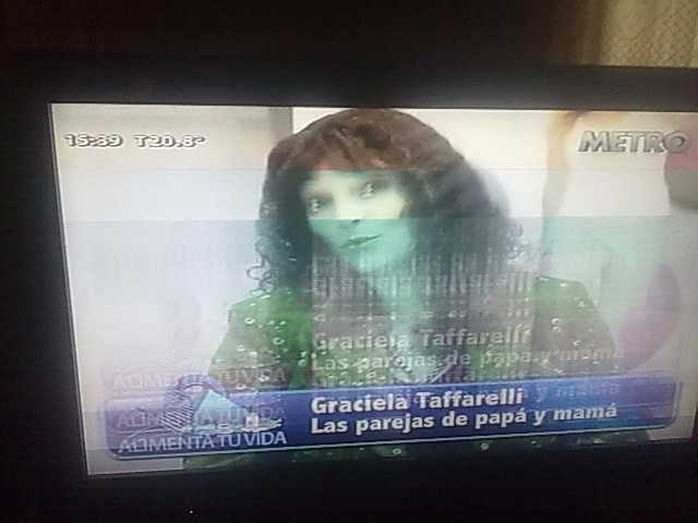

Hola colegas les consulto tengo este lcd sony mod KLV 32BX300 con esta falla les paso las imagenes me parece que es la pantalla , tiene alguna solucion

Hola Jose. Por lo que se ve en la foto,podria ser defecto de la tarjeta T-con o en otro caso podria ser que tuviera algunos pines de los flex flojos o con suciedad o quemados. Revisa bien esa area con mucho cuidado,tambien los voltajes que entran ahi,si hay algun mini fusible abierto, si tenes osciloscopio revisa los pulsos que llegan ahi, en fin en muchos de los casos parecidos podria ser problema antes mencionado, y esto se da por el calentamiento en esa area. Saludos :?: :?:

ESTA ES LA SOLUCION PARA LA FALLA DEL BX300
(250.91 KiB) Descargado 713 veces
Hola amigos para esta falla la solución inmediata es cortar 5 líneas en la tarjeta de la pantalla adjunto foto de falla. Espero sea de mucha ayuda, pero acá en Ecuador yo reparo así esta falla. :p :p :p :P

felicitaciones guamamama,realicé la prueba tal cual aparece en la imagen y resulta,saludos !

Hombre Quisiera saber a que area del TV acceder para conseguir estas pistas, agradeceria tu respuesta.

Amigo hice esto y se le quito el problema de la imagen parpadeante, sin embargo aun le quedo una linea de colores, como de un pixel desde donde se mostraba la imagen parpadeante.
