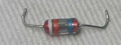

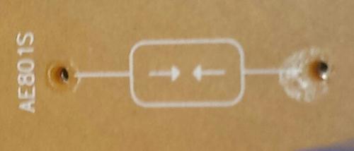

Hola a todos. Ha llegado a mis manos este Tv de un amigo, me dijo que lo estaba viendo, se paro de golpe y salio un poco de humo. Le he echado un vistazo y he encontrado dos condensadores MKP uno de 680nF, marcado como CE802S y otro de 470nf marcado como,CE807S desvalorizados. La duda esta en un componente, esta ubicado, en la plaça de alimentación y figura como AE801S
Les adjunto una foto. Personalmente creo que es un diodo de germanio, pero lo he medido y no da lectura y tiene continuidad así que me tiene confundido. Puede que sea el culpable de la falla.
Si alguien pudiera conseguirme el esquema estaria agradecido, lo he buscado por internet, pero no lo he conseguido. En la nomenclatura de los diodos de Germanio, se que la primera letra es la A pero la E, no se a que corresponde, ni se que valor tiene." Help, I need somebody, Help " ¿Tony Ronal?

Es un protector de picos de tensión, similar a un varistor, no tiene que dar lectura en ohms ni continuidad si te da algo esta dañado. Puedes probar sin el para comprobar el funcionamiento del equipo (ojo, solo probar, no dejarlo sin protección para uso cotidiano).

Dispositivo Salta chispas (spark gaps):
Protege al aparato de transitorios de tensión, ya sea de línea o atmosféricos.

Hola, gracias por contestar. ¿El valor de ese transitario no importa, no tiene polaridad, las bandas de colores que lleva en el lomo tampoco, se puede colocar en su lugar un varistor,? es la primera vez que veo uno asi y no se nada de el.

David escribió:Es un protector de picos de tensión, similar a un varistor, no tiene que dar lectura en ohms ni continuidad si te da algo esta dañado. Puedes probar sin el para comprobar el funcionamiento del equipo (ojo, solo probar, no dejarlo sin protección para uso cotidiano).
Hola, gracias por contestar. El componente si da continuidad.
Cuando dices probar, te refieres a puentear las dos pistas que une este componente o probarlo sin unir las pistas. Gracias otra vez.

Solamente lo quitas no tienes que unir nada.
