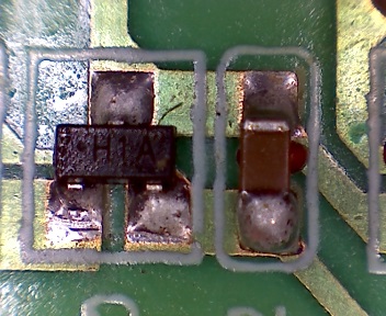

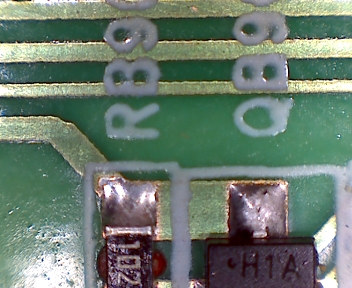

Mensaje por Oña » Mié Mar 19, 2014 8:20 am
La imagen de este SMD que no se que es, si alguien sabe de que se trata se lo agradezco así puedo seguir con este aparato
Re: RCA L24S9500 fuente quemada solicito diagrama
Mensaje por Fernando Giachero » Mié Mar 19, 2014 8:38 am
Es muy parecido al BSS138
Subo datasheet:
BSS138 datasheet.pdf
(62.22 KiB) Descargado 582 veces
