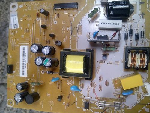

esta lcd llego con los componentes quemados y reemplace de una vez todos ellos son :
Q501 K3498 X uno igual ES SMD
C605 100MF A 200V X 100 A 250V
FUS 4A X IGUAL
R611 .56OHMS X .82OHMS
D608 IZB36 X ZENER de vidrio 36V
Q601 K5A50D X K10A60D
D607 izb17 x zener de vidrio 17v
Tras probar oscilo muy fuerte y quemo del secundario el C651 de 470 a25v
y D654 estaba en corto lo cial no me habia percatado este es un IZB20 no lo tuve lo reemplace por un zener de vidrio a 17V
ahora solo se caleinta FET el Q601 k10a60d y si lodejo mas tiempo se queman los del secunadario alguna sugerencia de servicio?

hola cual es el numero o matricula de la fuente

BA21N0F01 02 1
C7A3 /A3

ay esta diagrama con la fuente espero te sirva
Bajar archivo

HOLA PRUEBA CAMBIANDO
IC601
TLP781F(D4-FUNBLLF
