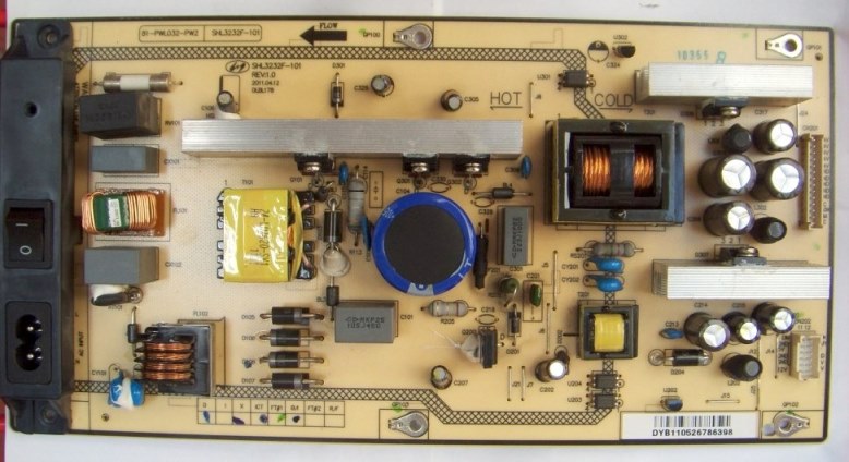

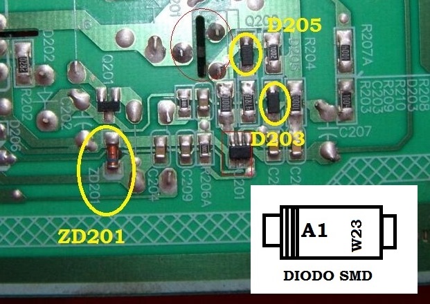

hola Amigos!! me llego este LCD que sufrio una descarga electrica en una tormenta, tiene una fuente 81-PWL032-PW2////SHL3232F-101 esta tambien la usan el TV CHALLENGER 32D30HD. Lo que encontre fueron dos diodos 107 y D108-1N5408 en corto, ademas el fusible F201 abierto, los mosfet no miden corto, el diodo zener ZD201 esta en corto y saque un diodo smd que dice A1 y cruzado w23 y se desprendio una patita. Necesito si me pueden ayudar con el valor del diodo zener ZD201 y que diodo puede reemplazar al diodo A1/w23... Bueno espero me puedan ayudar porque ha sido imposible encontrar diagrama de esta fuente, si alguien lo tiene y lo sube desde ya muchas gracias!!

:( :( :( Por favor algun dato o diagrama de esta fuente, recuerden es la 81-PWL032-PW2////SHL3232F-101 .. El dueño me esta volviendo :evil: :evil:
